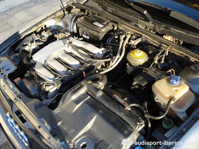

pues si que se ve claro que falta. bueno la verdad es que cuando ya has visto que hay va el regulador del ralenti, que a todos los 20V nos ha dado problemas...al ver el hueco, salta a la vista que falta. no te lo puedo asegurar porque estoy ahora en italia sin el coche, pero me parece que la valvula va sujeta a los dos agujeros de la chapa negra de tu foto. y obviamente, conectada a los colectores de admision por la parte inferior. busca pacientemente en algun desguace o en el foro alguna de segunda mano y la limpias, porque nueva vale una pasta. seguramente la que encuentres no estara en buenas condiciones, pero tal y como tienes el motor del coche, no merece la pena que compres una pieza nueva como esa, que vale una pasta y no es esencial para tu seguridad. de todas formas, te recomiendo que le hagan una limpieza a la admision del coche, porque suelen ensuciarse mucho. a mi me costo 50€ y el ralenti lo noto mucho. lo del aceite no te puedo decir nada, porque sin verlo...llevalo a un taller de confianza a ver que te dicen. Por cierto, como te han dicho, lo gordo de ese coche es el embrague y puede que lo del aceite, lo demas, son chorradas que con paciencia y buscando mucho en desguaces y el foro podras ir arreglando poco a poco. ademas, teniendo a mano un motor 20V como dices, seguro que encuentras las piezas que necesitas sin mucho problema y bien de precio. Sigue poniendo fotos, que asi la gente podra ayudarte mucho mejor. un saludo y animo! -

hola compañero!! yo tengo un 2.0 20V solo tiene 160CV, no 170 como el tuyo, pero son muy parecidos. el mio lleva la valvula del ralenti Bosh. te pongo una foto de mi motor para que veas lo que le falta al tuyo. -
