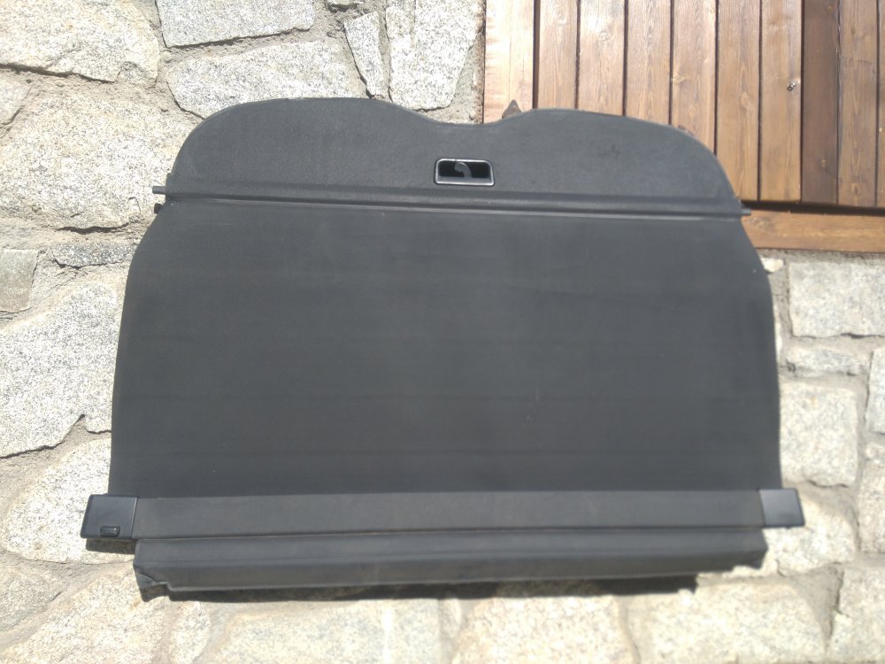

Descripción del accesorio: Bandeja maletero A4 B5 Avant Valido del 99 en adelante. Procedencia: Mi coche actual. Articulo usado. Año de fabricación: 1999 Garantía: Sin garantia. Ubicación: Benasque, Huesca Estado de conservación: Bueno. Abre y cierra perfectamente.Ver fotos. Precio: 50 € mas portes.

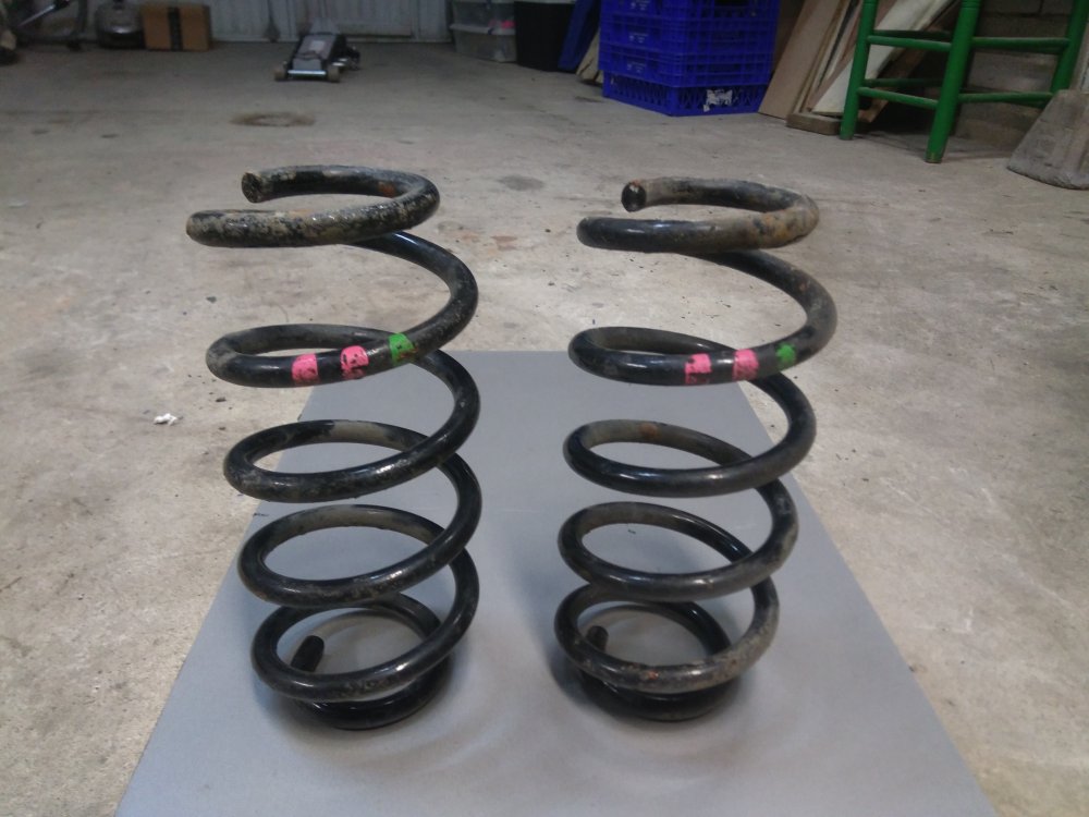

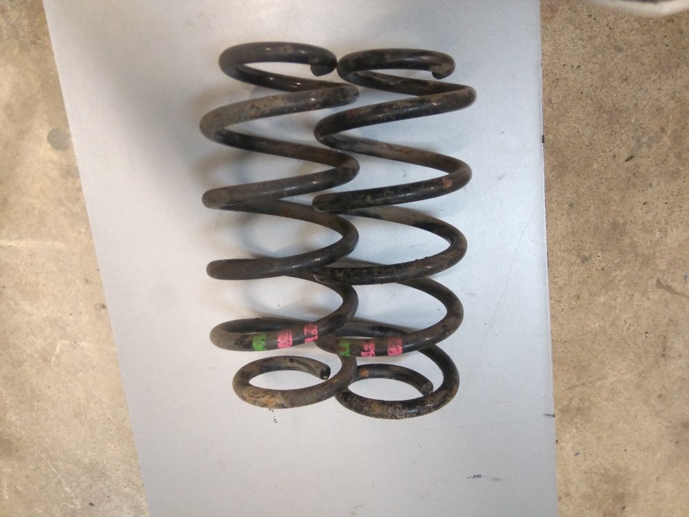

Descripción del accesorio: Parejade muelles sport originales OEM (delanteros ) para A4 B5 Numero OEM 8D0411105R Repuesto original.No es necesario homologar. Pasa ITV sin problema. Procedencia: Mi coche actual. Articulo usado. Año de fabricación: 1999 Garantía: Sin garantia. Estado de conservación: Bueno. Ver fotos. Precio: 60 € + portes. Correos (certificado) 12€
