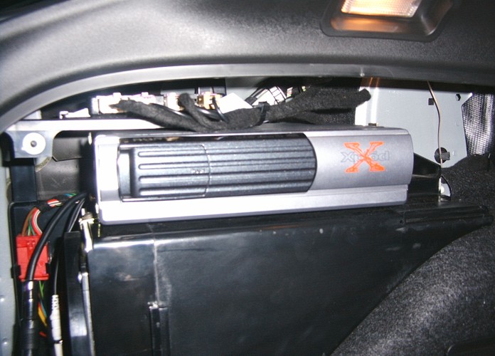

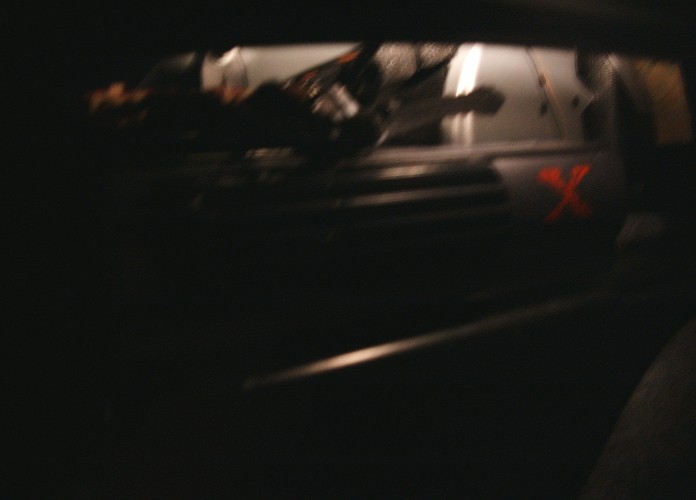

La ultima (esta sin flash, para ver como con la luz del maletero es suficiente para maniobrar por la noche) Un saludo

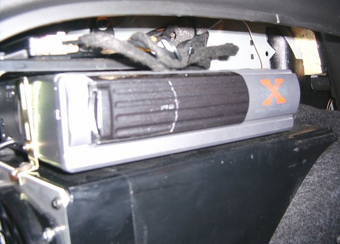

Po lo dicho, este finde he montado el cargador de Sony mp3 a la corcert tal y como otros foreros han hecho anteriormente. Lo he colocado encima del subwofer y va de perlas, entra justito, justito, pero se queda muy bien, parece el hueco hecho a medida. El acceso al cargador es bastante comodo, ademas con 6 cd´s de mp3 no creo que tengas que cambiar muy amenudo de cd´s Con respecto al interfaz es una instalacion muy sencilla, conectar las clavijas y la toma del negativo (a la misma carcasa de la radio) y andando. Para meter los cables hasta el maletero... (lo pase fatal os lo prometo), desmontar la tapa que tenemos debajo del volante, lateral donde va la palanca para abrir el capó y luego los embellecedores de plastico de la parte inferior del hueco de la puerta, asi hasta llegar al maletero, por ahi van mas cables solo seguirlos. Ah, y no hace falta el codigo de seguridad de la radio, yo no lo tengo y me ha dado mucho quebradero de cabeza este tema. Con respecto al cargador todo genial, lo unico es que la concert ni soporta IDE Tag ni mas de 99 canciones por Cd... aunque esto ultimo lo estoy investigando. Fotos pondre lo antes posible, de la instalacion no tengo, pero del pepino instalado las que querais. Un saludo y gracias a todos los foreros que han contribuido a que hoy por hoy vaya con mi MP3 hasta el infinito y mas alla -
