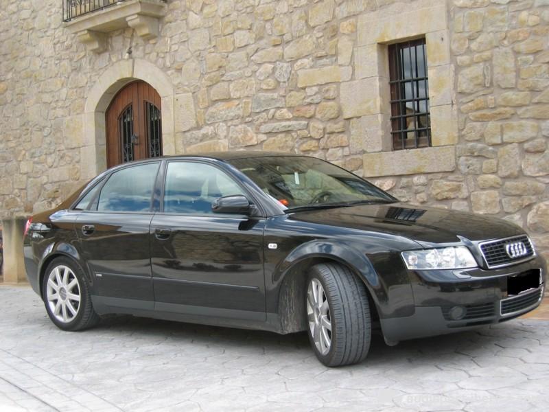

ke os parece este audi?
Navassenc responde a zamora s-line de discusión en Audi A4 B6/B7 (2002-2008)
Lo que encuentro rarillo es la matricula que tiene para ser del 2004.....en el 2003 ya habia la DDF y si no he visto mal este empieza por la C................. tate al loro........ Salud2 -
