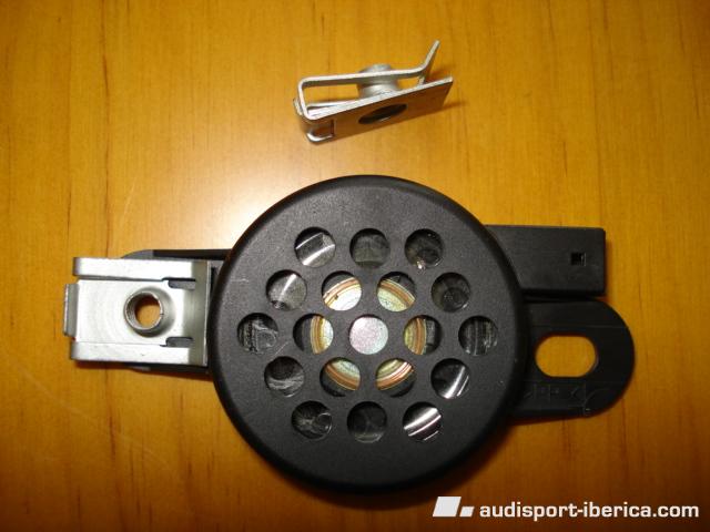

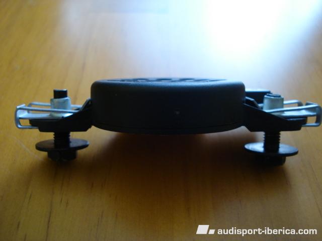

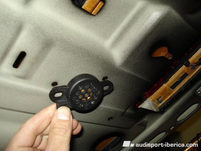

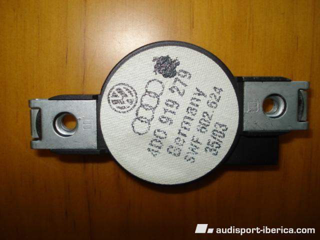

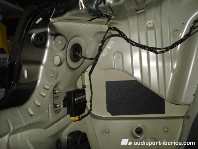

Efectivamente, en la foto solo muestro donde se supone que va, obviamente va por dentro y como dije hay que meter la mano por el agujero que se muestra en la foto donde está el freno central. Por ese agujero cuadrado es facilísimo llegar hasta los agujeritos y poner la chicharra. He colocado unas grapas a la chicharra y un par de tornillos (creo que es mejor que los remaches, ya sabes.....por si en un futuro hay que cambiar). Mañana intentaré pasar el dichoso cable hasta ese lugar. -

Metiendo la mano por donde está la luz de freno se puede hazceder fácilmente , el tema como digo es pasar el cable hasta esa zona. S2 -

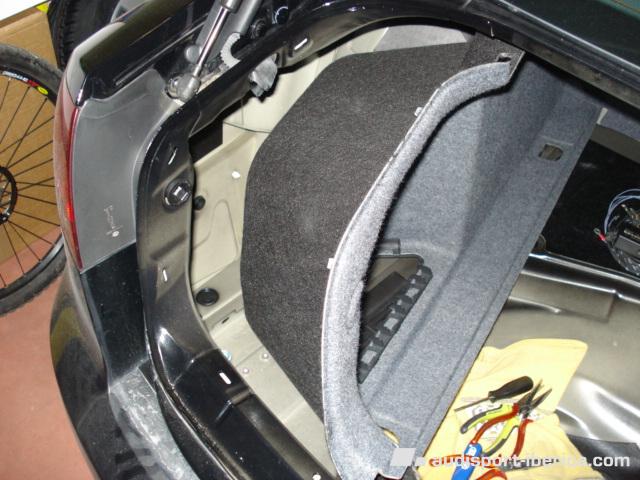

Pues creo que no. Gracias Jordi, pero ya encontré donde se "supone" que tiene que ir la chicharra (que nombre mas chorra), el caso es que llevo 3 horas (literalmente) intentando pasar el cable hasta esa zona. Lo acabo de dejar por imposible. -

Efectivamente mi coche es una berlina..........¿Tengo que levantar la bandeja trasera?......................DIME QUE NO PORFAVOR..... -

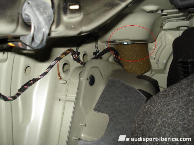

Alguien con ELSAWIN podría corroborar si el chivato del sistema de aparcamiento se encuentra donde expuse en el post anterior?.....Es MUY URGENTE. gracias NECESITO SABER A CIENCIA CIERTA DONDE ESTÁ. -

Te agradecería mucho que pusieses fotos de como está instalado de fábrica la centralíta de parking y la chicharra. Te he marcado un circulo rojo dode se supone (yo creo por lo que he leido) que tiene que ir la chicharra. Viene a estar debajo del plástico negro que está pegado a la ventanilla trasera izquierda triangular (la ventanilla pequeñita). Por favor te agradecería las fotos ya que estas fotos que te envio son de hoy mismo y estoy un poco mosqueado sobre donde va la chicharra , ya que el cable para la chicharra es extremadamente largo. Si tienes alguda duda sobre como desmontar el panel izquierdo habla conmigo que tengo el tema muy "fresco" y sé exactamente lo que tienes que hacer. S2 -
