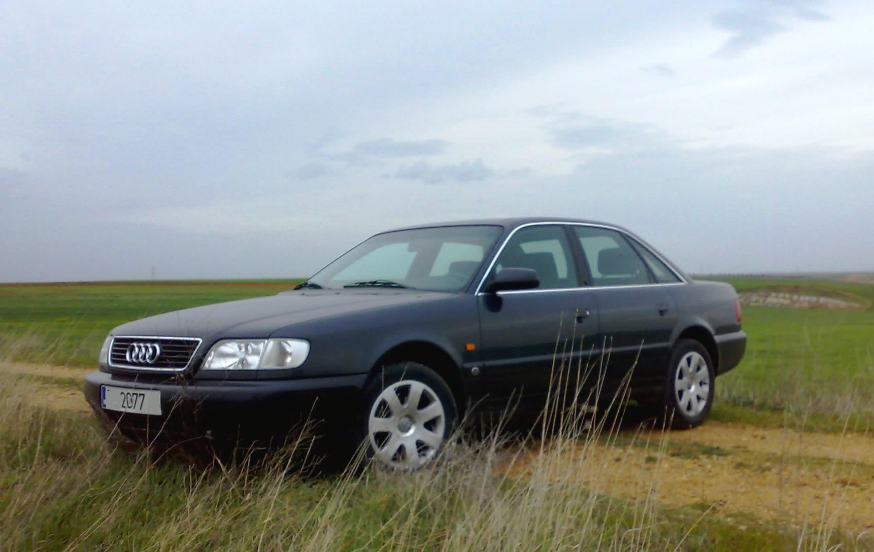

  1. Pues aquí os presento a mi petrolero!. Aunque tiene km va como un avión!. (pero a gasoil, jeje ) No sé si he conseguido subir la foto!.
