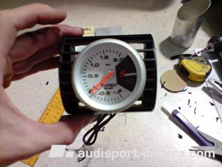

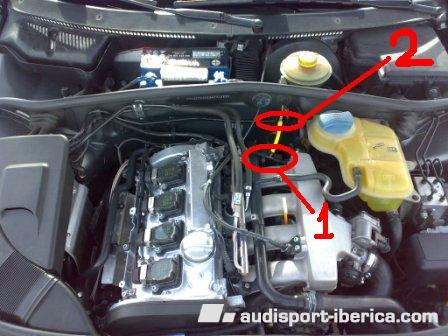

Ok bomm, solo dos dudas mas bueno no tres, jejeje en tu foto si me permites te señalado dos cositas (a lo chapu) la que pone 1, eso es la T verdad? la que pone 2, de alli ya tira para el interior del coche?? Luego otra cosita, en mi reloj vienen 3 cables, ROJO: es positivo NEGRO: es negativo BLANCO: es Boost sensor (tambien pone, Connect to gauge) Bien en el traductor me pone que significa, sensor de empujon, mi duda es el cable balnaco este donde tengo que conectarlo..... AYUDA! -

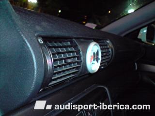

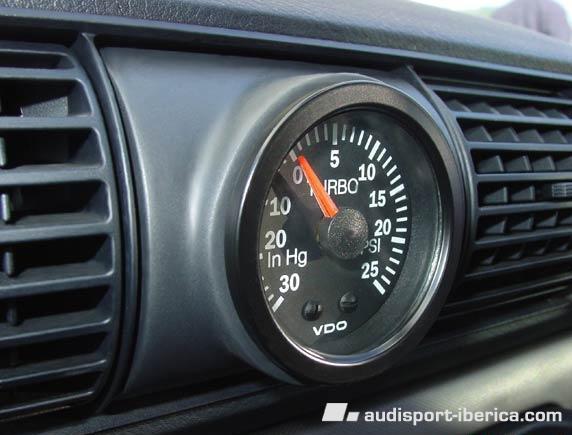

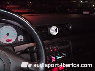

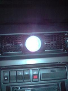

buenass! ya lo e pensado hoy cuando lo mirava ya colocado i pintado, pero por aqui e visto el que venden ya echo i sobresale lo mismo, i creo que ya se porque, pork mas incrustado no entra( alemnos el reloj k yo tengo) no se si ay d emenos fondo, pork en el mio cuando le conecte el tubo de la presion tendr ek llevr el aireador ( la ruedecilla del lado del piloto) medio abierta para que pueda entrar, creo k es por eso k los acen asi, pork sino no entran. te enseño la foto del mio i del que s epuede comprar, pero vamos k en comparacion entre 140 euros i 40( entre fibra i reloj) creo k me quedo con el mio ajajja -

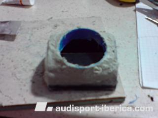

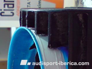

esperamos 30 minutitos i listo para lijar, estado en que se quedo despues del lijado fue este.... -

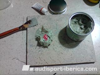

(tengo algunos problemillas con las fotos) lo siento. bien es hora de empezar con la fibra se prepara la mezcla de fibra i acelerador de secado.
