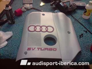

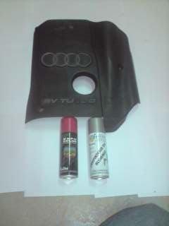

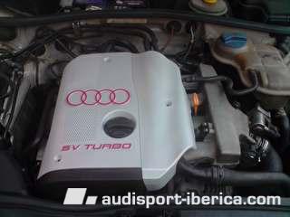

buenas!!! esta tarde como no habia curro , i estaba en mi taller...pues me a pegado por pintar la tapa del motor...algunos pensareis que es una tonteria..pero bueno....es lo que tiene no saber estar quito..jajaja y contando que me a costado 0 eurillos...pues mejor...he usado dos spray....la tapa la e pintado en aluminio anonizado, i las letras i simbolos en rojos...lo que mas tiempo me a llevado an sido las letras ya que las e pintado a pinzel...estas son las fotos...Un saludo! aqui la tapa i los dos botes. con el fondo en aluminio y la primera mano de rojo i montada es una tonteria pero bueno...un Saludo!
