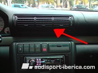

buenas exactamente por eso las puse yo, para poner los relojes k los tengo tirados por el maletero, pues los compre por internet en una pagina k es: WWW.KPSPORT.com suerte! -

perdon por la calidad de la foto...pero es la camara k tenia a mano!
