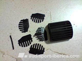

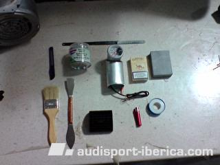

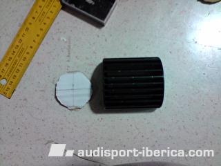

Amigos aora si el PC me va bien, empezare d enuevo ok? aora ya con todas las fotos!!! saludos! Muy buenas amigos, pues bien, despues de vario tiempo queriendo hacer algo + al B5, pues ayer lo hize, bien como algunos sabreis pedi como desmontar el aireador central, ayer me puse manos a la obra, i fabrique el soporte para poner el reloj del turbo alli,un forero me dijo k si lo hacia yo pusiera fotos, asi que....AQUI ESTAN, pido que espereis a que termine de subir las fotos para contestar, pedir, opinar, criticar, ya que aqui aprendemos, i enseñamos todos. Espero vuestras opiniones, comentar que es laprimera vez que trabajo con fibra( no me lo tengais en cuenta!jejeje. saludos!!!! Bien empezemos con los materiales: Masilla de fibra. El aireador central del B5 (yo me ize con 2 o 3 por si acaso la liaba gorda no jod** el mio) Espatulas Un rollo de teflon( cinta fontaneria) Reloj presion turbo Tijeras (buenas para cortar plastico) Hoja de arquillo. *lo del tabaco es opcional , hay quien trabaja mejor con el Lo primero es desmontar las rejillas para direccionar el aire: salen al tiron: luego marcar el centro del aireador, i marcar el diametro del reloj, yo me ize una plantilla con carton: Una vez marcado nos liamos con las tijeras a cortar lo deseado, asta conseguir que entre, ( estando manos a la obra me di cuenta que la tapa de un rollo de teflon, era el diametro exacto asi que lo use como referencia i asi quedaba perfecto: -

Muy buenas amigos, pues bien, despues de vario tiempo queriendo hacer algo + al B5, pues ayer lo hize, bien como algunos sabreis pedi como desmontar el aireador central, ayer me puse manos a la obra, i fabrique el soporte para poner el reloj del turbo alli,un forero me dijo k si lo hacia yo pusiera fotos, asi que....AQUI ESTAN, pido que espereis a que termine de subir las fotos para contestar, pedir, opinar, criticar, ya que aqui aprendemos, i enseñamos todos. Espero vuestras opiniones, comentar que es laprimera vez que trabajo con fibra( no me lo tengais en cuenta!jejeje. saludos!!!! Bien empezemos con los materiales: Masilla de fibra. El aireador central del B5 (yo me ize con 2 o 3 por si acaso la liaba gorda no jod** el mio) Espatulas Un rollo de teflon( cinta fontaneria) Reloj presion turbo Tijeras (buenas para cortar plastico) Hoja de arquillo. *lo del tabaco es opcional , hay quien trabaja mejor con el .... Lo primero es desmontar las rejillas para direccionar el aire: salen a tiron. luego marcar el centro del aireador, i marcar el diametro del reloj, yo me ize una plantilla con carton Una vez marcado nos liamos con las tijeras a cortar lo deseado, asta conseguir que entre, ( estando manos a la obra me di cuenta que la tapa de un rollo de teflon, era el diametro exacto asi que lo use como referencia i asi quedaba perfecto: -
