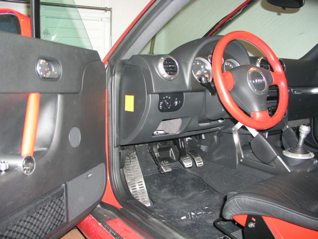

  16. Vaya!!!!!!!!!!!!!!!! Es igual tio!!! ponlo igualmente, q asi disfrutaremos el doble Ademas asi podremos ver esas manetas en FdC q tal quedan!!! Animo Silva, q no voy a ser siempre yo y algun otro q hagamos estas cosas. Esperamos ese brico tambien!!! Venga!!!
  17. y despues por cierto, se me olvidaba: la referencia de las asas es: 8N0 867 161 B 7W2 8N0 867 162 B 7W2 ambas ref son lado derecho e izquierdo. El 7W2 es el codigo color. El precio es de 35,50 € cada una. Bueno y con esto y un bizcocho hasta mañana a las ocho P.D. ahora solo falta q me llegue el cubre freno en rojo asi q P.D.D. Gracias Kazerdo por las referncias!!! :cry2: stay tuned, soon more :cry2:

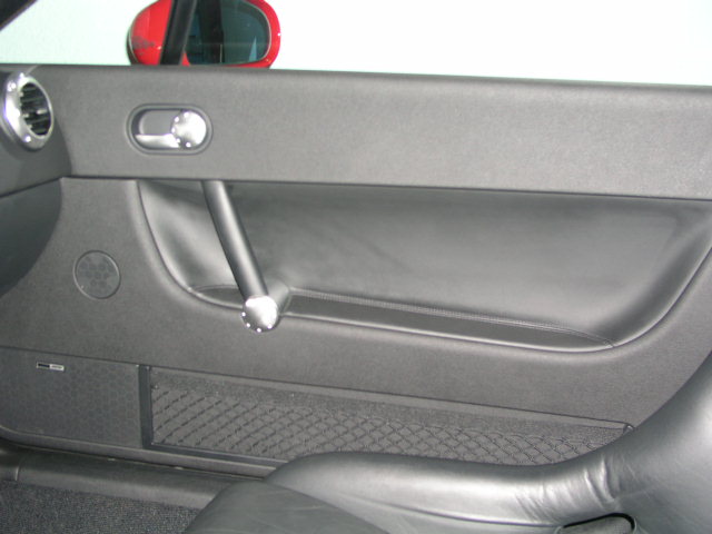

  19. Llegados a este punto, la cosa es facil. Intercambiamos la maneta negra por la roja, y volvemos a montarlo todo en el mismo orden en q lo desmontamos. Un consejo q siempre doy: si no sabemos seguir o nos estancamos en alguna operacion, lo mejor es dejar pasar o descansar un rato. La emocion es a veces muy mal amiga. Y aqui el resultado final
  20. Pues ya esta libre todo el conjunto....maneta+embellecedor y , primero estiramos hacia afuera la parte del embellecedor y luego hacia abajo para sacar el anclaje de la parte de ariba de la maneta/asidero. Y asi queda la puerta sin asa

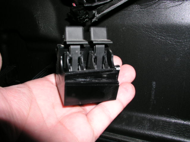

  21. ahora con cuidado, levantamos el panel hacia arriba. Increible de la manera q esta sujeto este panel. Parece mas complicado de lo q es. Pues ya tenemos acceso a la parte posterior para desatornillar le maneta por la parte de arriba. Pero antes de sacar la maneta completamente, hemos de quitar los interuptores de los elevalunas electricos, puesto q estan integrados en el embellecedor de aluminio. Para eso quitamos las conexiones electricas, y estirando hacia abajo sale la caja de los interuptores.

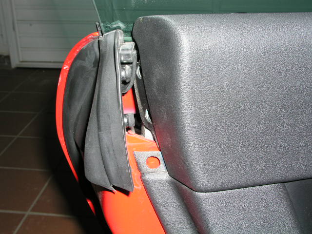

  22. y por la parte de atras, idem de idem ....siempre con mucho tacto y cuidado

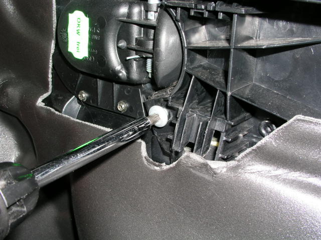

  23. quitamos ese tornillo torx 30 y con cuidado sacamos las gomas de proteccion de detras y delante de las puertas. Puesto q estan metidas a presion, solo hay q hacer un poco de palanca. utilizaremos una proteccion ...trapo o algo solido....para no dejar marcado el plastico de la puerta al hacer palanca.

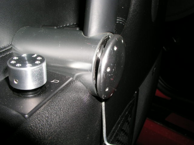

  24. Bien, para desmontar el panel de la puerta, creo q se ha explicado un par de veces, pero lo volvere a mostrar. Con una pequeña llave allen...en mi caso.... introducimos por el pequeño agujerito q hay en la base del asidero. Giramos la tapa embellecedora en sintido anti-horario y ya esta fuera
  25. Mientras q la parte de arriba esta sujeta con un tornillo por detras del panel de la puerta. Por lo cual es necesario desmontar todo el panel para acceder a el.
