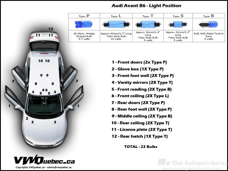

sabes lo que me ocurre a mi con los led en los asientos de atras, en una de las bombillas de lectura me las funde seguido, ponga la que le ponga, cosa que antes no me hacia y estubo muchos años con ellas pero de repente de un dia para otro me la funde. Yo diria que puedas tener un corto con algun led.
le llevas puesto led? si es ASI sacaselos y pon halogenos. O saca todos y pon solo una bombilla halogena, por probar mas que nada, no vaya ser que esten comunicados los led.
