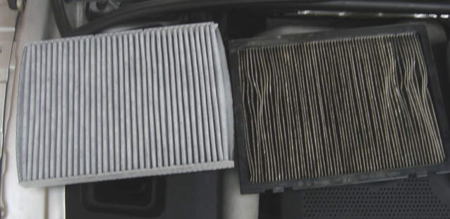

y ya de paso cambie el filtro de polen,, que falta le hacia , ya que Audi despues de cuatro años de "renting", no lo habia hecho nunca ( pero seguro que lo cobro).

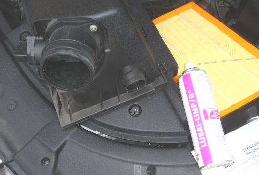

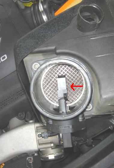

Con el lubrilimp-0 , limpio el caudalimetro , y especialmente un agujerito , que es donde esta el filamento. Tambien doy un repaso a la resistencia, etc, y lo dejo todo bien limpito. (Lubrilimp-0, se usa en electronica para limpiar contactos, etc, el "0", indica que no tiene ningun tipo de lubricante, es decir , evapora totalmente) Con esto me aseguro de que marque bien a la centralita.
Dado este maravilloso dia de fiesta, decidi ir preparando mi "pequeñin", para la prueba de potencia del dia 10. Pasos. Cambiar filtro de aire, limpiar caudalimetro y cambiar bujias. Quitamos filtro de aire, el cual aflojando dos tornillos con cabeza de estrella,aflojamos la abrazadera que lo sujeta al tubo de admisión y luego basculando, asi tambien tenemos el caudalimetro en la tapa. Aqui ya puesto nuevo filtro, y listo para limpiar caudalimetro, con cleaner-0. --- las bujias las cambiare el miercoles , ya que no llegaron a tiempo.

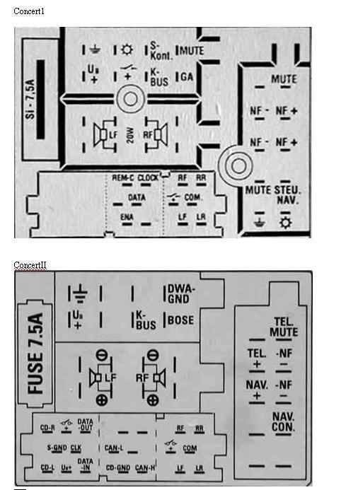

A mi me va perfecto con Bose, tal vez la diferencia sea que yo tengo sistema K-bus y tu Can-bus.

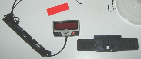

Bueno prueba final y "a correr". Tal vez le cambie el acetato por celofan, para que el rojo seaq mas intenso, ya veremos...

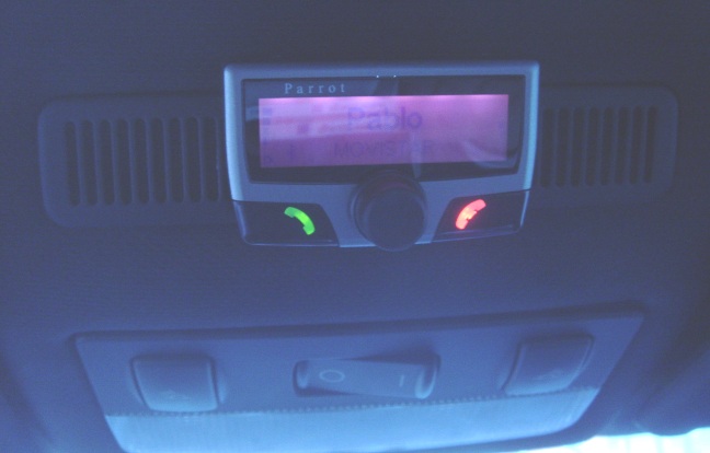

Y conecto todo. El Parrot trae varias conexiones, para la alimentación usamos el "ladrón" que trae, de este saca la alimentación positiva, antes y despues de contacto. El mute lo he conectado al mute de la radio y he usado los cables de salida de sonido conectados a TEL +/-. Se oye perfectamente, solo con un ligero zumbido , casi imperceptible ( mas adelante igual pruebo otra solución , pero asi va bien) y cuando entra, la radio se apaga y pone "phone". Edito, porque haciendo pruebas he puesto altavos y micro a mitad + 1 de volumen y el ligero zumbido ha desaparecido, por lo que se realimentaba el altavoz con el micro, ahora perfecto de sonido.

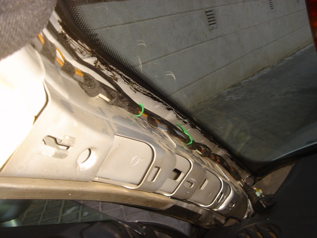

Por aqui pasa el cable hacia la parte inferior, como veis hay que desmontar el el marco izquierdo, sale a presión, bastante mas facil de lo que parece. Ato el cable a los ya existentes con "alambritos".
Bajamos al automovil y empezamos a desmontar "trozos". Quito luces interiores para asi llevar el cableado hacia el lateral izquierdo del automovil. Tambien desmonto la parte inferior del cuadro. Aqui ya puesto en su lugar definitivo.

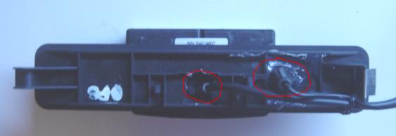

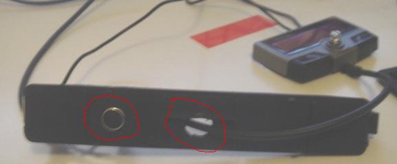

La parte trasera, el micro lo pegue con Loctite, y luego todo con silicona, asi queda mejor , y quita ruidos de la parte del cristal.
aqui podeis ver la parte delantera del soporte de la rejilla, con el micro ya puesto y pasando el cable del Parrot.

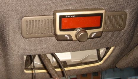

Bueno despues de verlo poner a Otto69, yo prometi que me animaria. Compre el modelo Parrot CK3100, que efectivamente es el mejor , sobretodo por la pantallita. Yo antes de instalarlo el el automovil, queria ver si funcionaba bien con Nokia, y su agenda que sincroniza con Outlook, lo que para mi era fundamental. La agenda de Nokia, es con un nombre por contacto, y luego diferentes telefonos, es decir casa, ofocona, movil, etc. Lo monte en casa con una fuente de alimentación de 12v, para ver si funcionaba, y si funciona bien. Como veis he usado la idea de Otto69, para montarlo en la rejilla superior. Tambien he realizado una pequeña modificación , lo he desmontado y he puesto acetato rojo por delante del visualizador, para que asi , mi pequeñin, no pierda la estetica interior ( de farolillo rojo).
