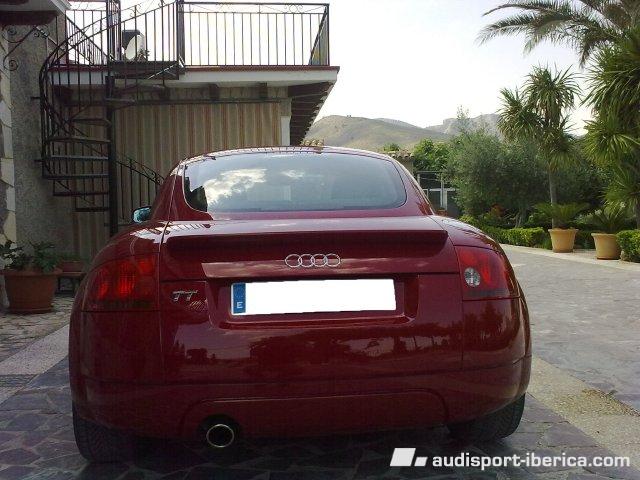

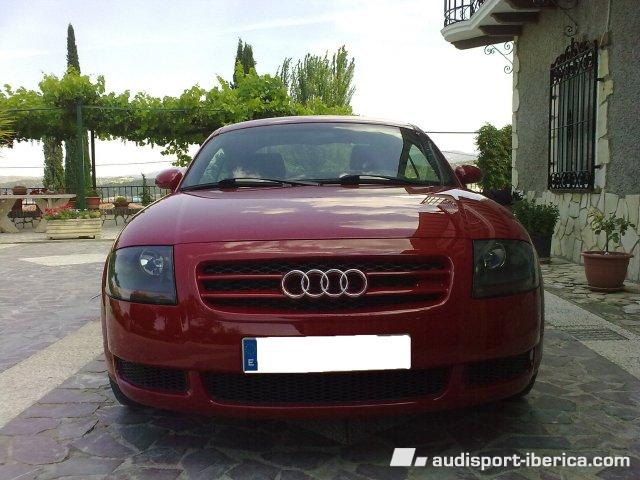

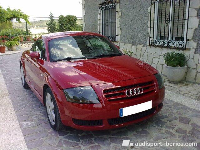

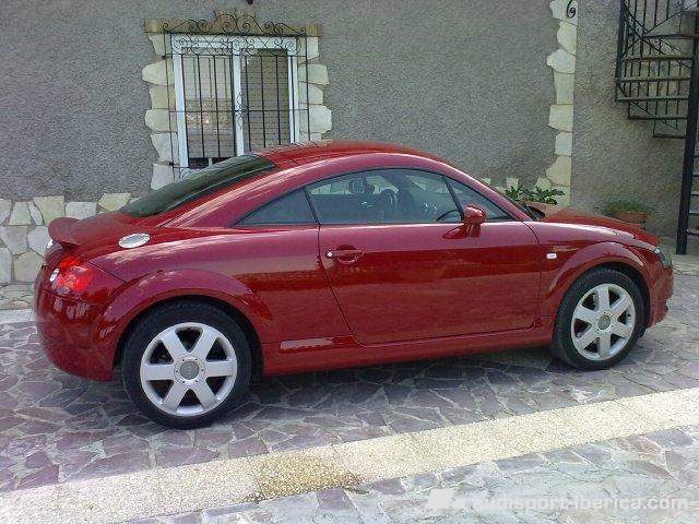

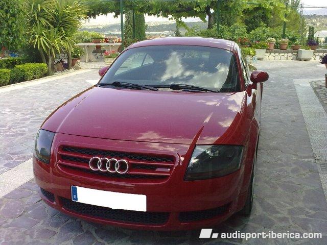

mhmhmh publicó una discusión en Audi TT Mk1 (1999-2006)
Bueno os pongo unas fotillos de mi TT, despues de pintar y cambiar la rejilla delantera. Hace tiempo que estaba por el foro, pero nunca subi foto alguna y creia que ya era hora. Un saludo para todos desde Caravaca (Murcia), por cierto a ver si ahora año jubilar os vais pasando por aqui. -
