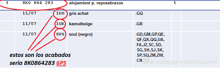

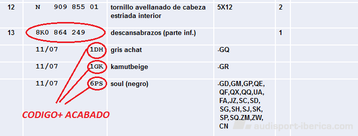

  3. Acuerdate de la pieza numero 10 que tendrias que elegir el acabado. Hay tienes mas o menos lo que necesitas, cambiando cosas que tienes y otras que valen para completarlo.
  4. empezamos con la pieza 10,tines que mirar la tela de tus asientos. el resto te lo miro. De todos modos pasate por aqui: http://www.audisport-iberica.com/foro/inde...998&hl=etka

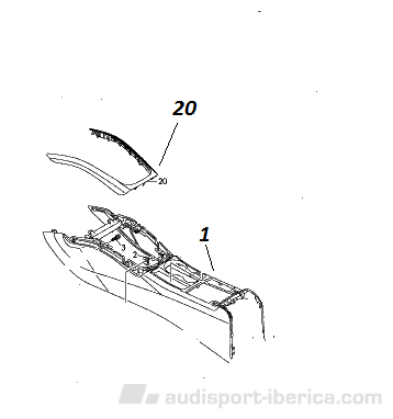

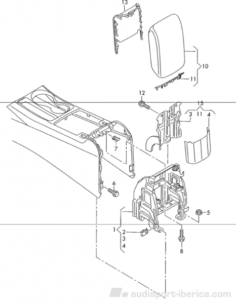

  11. Si lo quieres comprar son las piezas nuevas, son por partes: Cada círculo rojo más o menos son las partes de las piezas, si lo que quieres es cambiar la tapa del reposabrazos de cuero seria la pieza numero 10 y elegir el cuero. Y si no tienes reposabrazos y lo quieres es poner todo, pues dos cosas lo compras por EBay todo o en Audi que son por piezas y hay más de una.

  16. La tapa numero 10 de estas referencias cuesta 97.24€ mas IVA.

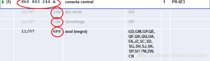

  17. Hay que saber que tela o cuero tienes,como comenta Temi_A4 Tienes que cambiar toda la consola.
