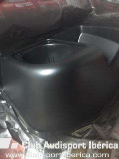

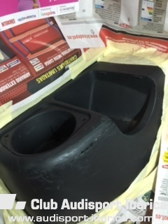

gracias
La cuestión es dar capas muy finas y esperar entre 10 y 15 minutos entre capa y capa. Yo le di 4 capas.
Lo único que hice fue limpiar la zona, pero sin lijar por si no quedaba bien. (seguro que si se lija quedará mucho mejor). Como es vinilo si no queda bien, se tira de una esquina y sale toda la capa. La he comprado en http://vinilopasíon.com y he comprado VINILO LIQUIDO FULL DIP SPRAY NEGRO MATE. (No se como pegar el link, por eso lo he puesto así). El spray vale 9,49 euros y al día siguiente está en casa sin gastos de envío.
La verdad que ha quedado bien, pero podía haber quedado mejor. Lo pinté encima de una mesa y creo que por eso han quedado como unos pequeños, muy pequeños 'grumos'. Creo que es mejor pintar con el spray en vertical y sale mucho más fino el chorro de la pintura (bueno, del vinilo) Si veis en el maletero que he pintado también donde apoyan los asientos del maletero, que estaba mucho peor. Lo pinté con el spray en vertical. Os adjunto un par de fotos y veréis que está mucho mejor.
