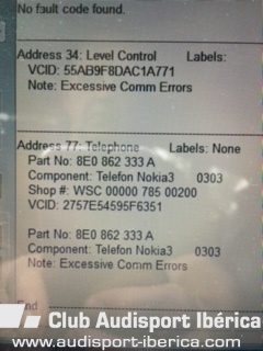

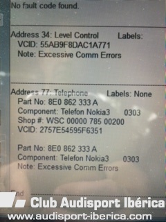

  16. Después borre los errores, le pasé otra vez y salió esto: Que creo no tendrá que ver con que no arranque.

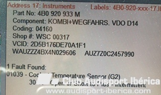

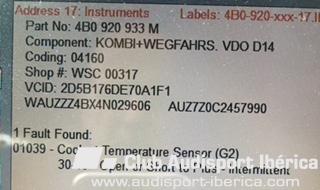

  17. Esta mañana se lo ha llevado la grúa al taller. Le pase ayer el vag y salió este error Este error creo que es por el sensor de temperatura. Se lo cambié el otro día y al borrarlo ya no vuelve a salir el error.
