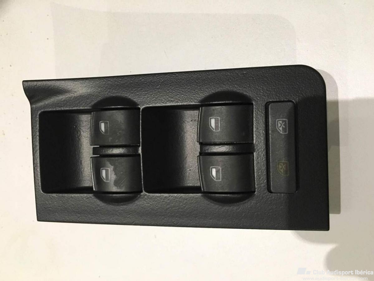

  1. y esta es después de darle 4 manos.

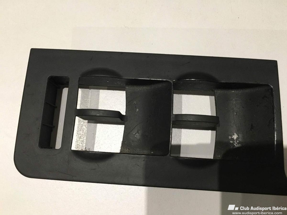

  2. Yo ayer mismo 'pinté' con un spary de vinilo líquido y quedan muy bien. Te adjunto una foto de antes y otra después. Esta es de como estaba antes
