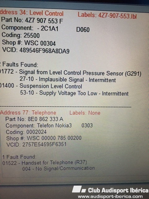

  5. Otra cosa, le he pasado el vag y me han salido estos errores. A ver que os parecen. Parece que tiene relación con la batería no? Gracias

  11. Ayer por la tarde se me encendió el testigo rojo de la batería y se ha quedado fijo. ¿Qué podrá ser?¿alternador ? Si es alternador ¿se arreglan o se cambian? A ver sí me podéis orientar un poco. Gracias
