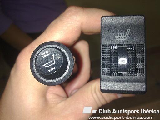

Bueno aqui hay una foto mas, de cuando ya estaba llevando el tapizado al sitio de vuelta Y ya por ultimo os enseno la foto de los interruptores que vienen con el kit y de los originales del coche. Yo los originales me los traje de Alemania y no se si me timaron o no, pero lo que me costaron fue un rinon, rapido y mal dicho, por que por ebay se me ponian aun mas caros. Aunque intentamos conectar el kit a los botones originales, nos fue imposible, por ello decidimos llevar el coche a un taller electrico para que lo hiciera un profesional, tengo que decir que este tampoco lo consiguio aun teniendo delante el mapa electrico del interruptor. Yo he puesto lo botones originales igualmente en la consola y alumbran y todo, mientras que los del kit estan puestos en un lateral de la consola de la palanca de marchas de modo que no se vean y no rompan la estetica original del coche , la cual siempre he mantenido y respetado. Espero que disculpeis la tardanza, pero como explico al principio crei perdidas estas fotos para siempre, y tambien os indico que mi ordenador es ingles ya que vivo en Inglaterra, por lo que no tengo L "n" con palito arriba. Un saludo a todos y espero sirva para algo. Alguna duda me mandais un mensaje -

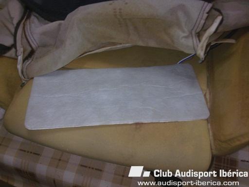

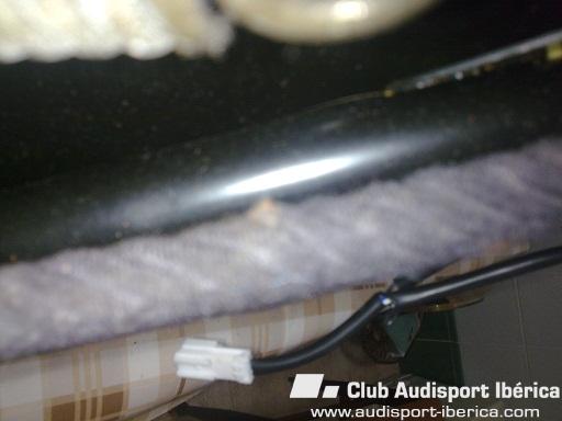

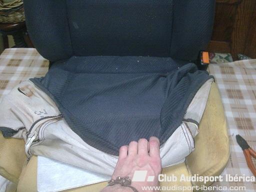

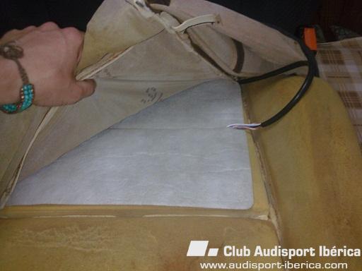

Ya una vez tienes la parte necesaria del tapizado levantada, ya puede poner el kit como se ve a continuacion> La colocacion es basica, ambas planchas del kit son adesivas por una de sus caras, asi que lo mejor y lo que yo recomiendo, es que la coloques en el sitio donde va, la centres bien y una vez estas lito empieza a quitar el papel que cubre el adesivo por una esquina y hasta retirarlo entero, y vereis que bien fijado se queda. Y ya por ultimo vlver a colocar todo el tapizado pero a la inversa. -

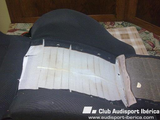

Como podeis ver, hay bastantes pestanitas a lo largo de todo el asiento, pero solo debes sacar las necesarias, una vez que veais que os entra la mano y dentro y podeis manipular el kit dentro del tapizado, yano saqueis mas, ya que esas pestanitas y la spersillas cuando las ponen en la fabrica las ponen con una pistola especial que nosotros en casa no tenemos, por lo que ponerlas a mano es costoso y necesita de dos personas para hacerlo bien. En esta foto se ve un pelin lo costoso de las dichosas pestanitas. -

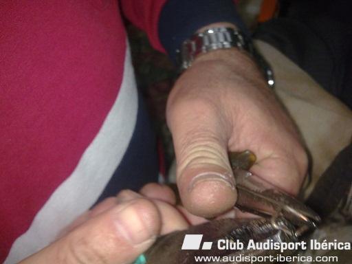

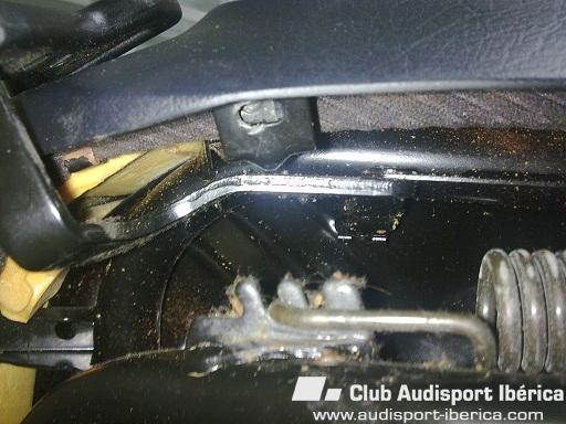

En esta foto se ve una vision de donde esta el alambre que debemos soltar, tiene un extremo por cada lado del asiento, con un alicates de punta lo sueltas con facilidad, pero ojo con romperlo que si no despues os quedara corto y para meter uno nuevo a lo largo de toda la tapiceria os volvereis loco. Gracias a dios mi padre es un crack para el bricolaje y lo hizo de PM. Un vez que soltais el alambre ya es empezar con un destornillador a soltar todas la grapas y pestanitas que lleva el asieto en diferentes partes para ajustar la tela al asiento. os pongo fotos varias. -

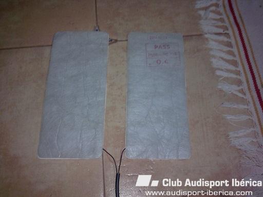

Buenas , creo que ya se como hacerlo. Empezamos Esto seria el Kit, y se compone de dos partes iguales a estas para cada asiento. Dos para la parte inferior del asiento, vamos donde ponemos el culete, y otras dos para el respaldo. Para sacar los asientos es muy facil, le desmontas el embellecedor que tapas las guias, y sacas el tornillo que lleva en la parte delantera junto a la manilla del mover el asiento y que es el que hace de tope. Una vez sacas esto el asiento sale empujandolo hacia atras dle todo sin ningun problema. Sacar los dos no creo que llevara mas de diez minutos entre mi padre y yo. Ahora ya empezamos a desmontar el tapizado, para ello tendremos que soltar un alambre que lleva el tapizado alrededor y que tiene como funcion mantener el tapizado tenso. -
