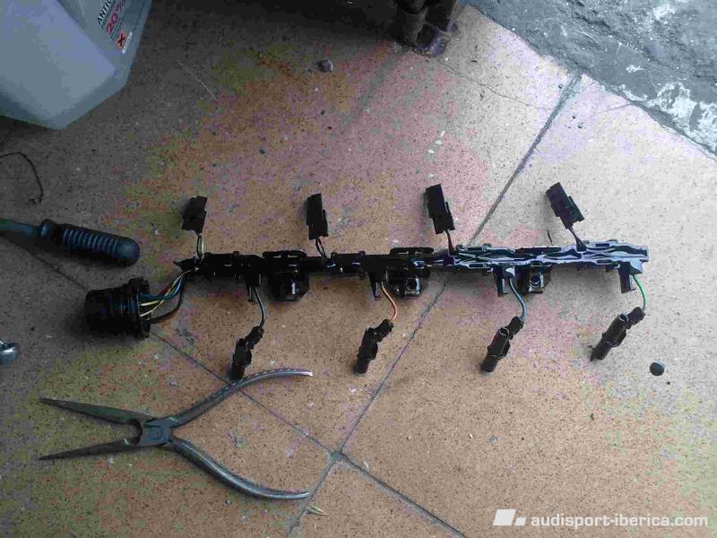

hola a mi me paso lo mismo y aunque no sea el mismo motor te lo comento por si acaso van los tiros por aqui despues de pasear por algunos talleres me decian que era de inyector (unos 1000 pavos????)jod** con los inyectores total que asustado fui a otro taller que era donde tenia la garantia del compra venta (buena gente) jeje y me dijo que en el monton de años que lleva de mecanico nunca habia cambiado un iyector de audi que era muy raro despues de meterle la maquina como en todos los demas talleres el fallo: Friday,16,July,2010,20:04:25:13314 VCDS Version: Release 908.0 Address 01: Engine Labels: 03G-906-016-BLB.lbl Control Module Part Number: 03G 906 016 BF HW: 03G 906 016 BF Component and/or Version: R4 2,0L EDC G000SG 9553 Software Coding: 0000072 Work Shop Code: WSC 43257 134 83775 1 Faults Found: 17058 - Cylinder 4 Glow Plug Circuit (Q13): Electrical Fault P0674 - 000 - - Freeze Frame: RPM: 0 /min Torque: 122.0 Nm Speed: 0.0 km/h Load: 0.0 % Voltage: 11.78 V Bin. Bits: 00101000 Temperature: 87.3°C Bin. Bits: 11000000 lo que me dijo es, mira en tu motor (2.0tdi) dentro de la tapa balancines lleva un juego de cables que van a los iny. y a los calentadores es posible que al ir bañados en aceite se a picado alguno y hacer el corto que marca, el juego de cables vale unos 80€ lo cambiamos y probamos mejor que los 1000€¿¿¿¿¿ del iny. asi lo hice cambimos los cables y adios a los tirones (eran como un pequeña perdida de fuerza a saltitos) jod** que toston he puesto si no me he explicado bien pregunta lo que quieras este es el cableado saludos -
