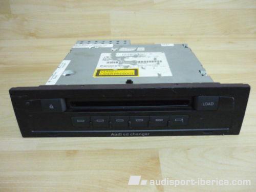

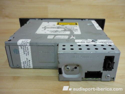

con esto de los lectores no me aclaro me haceis el favor de decirme si este me valdria? 4L0 035 110 A gracias
