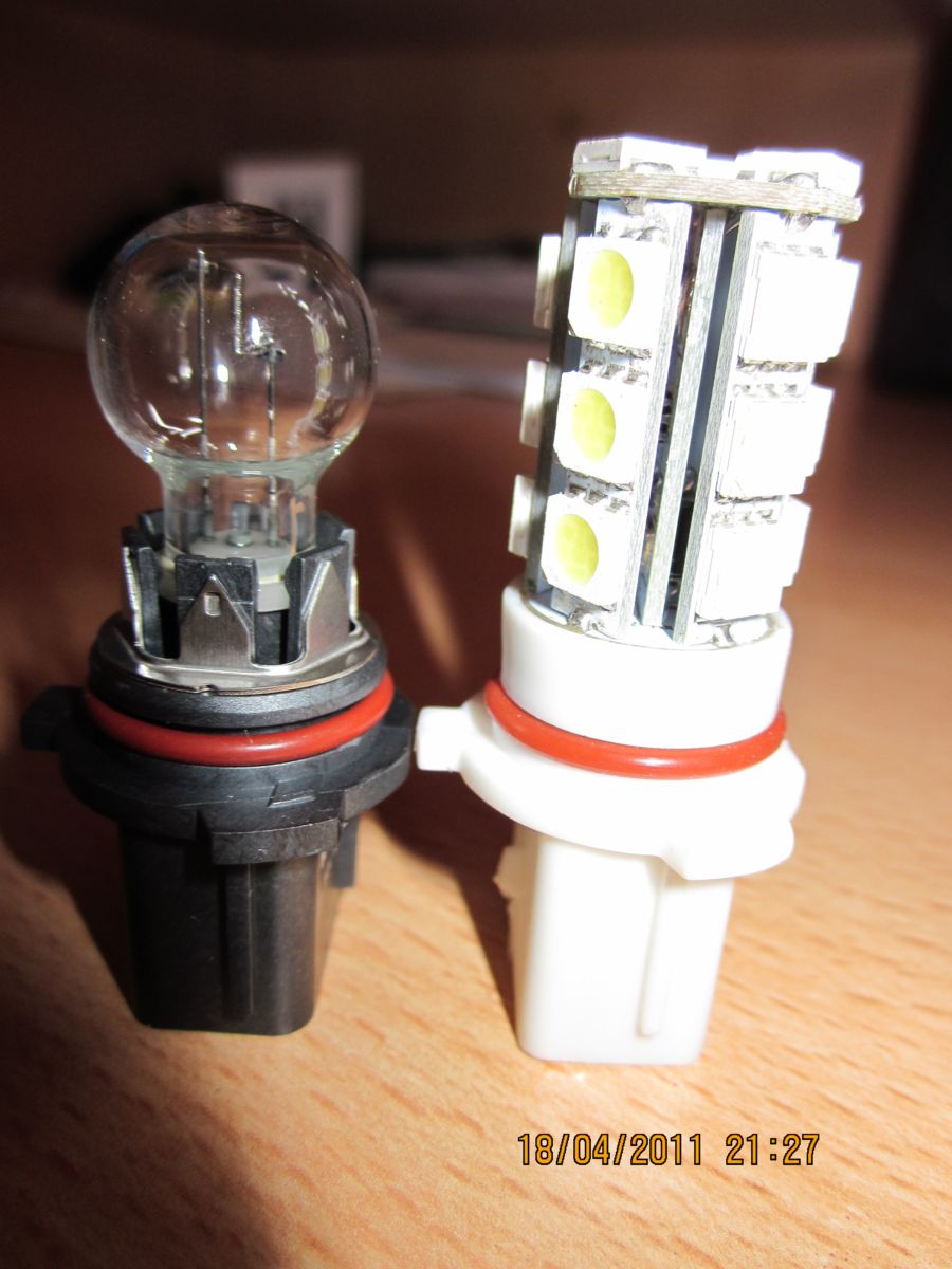

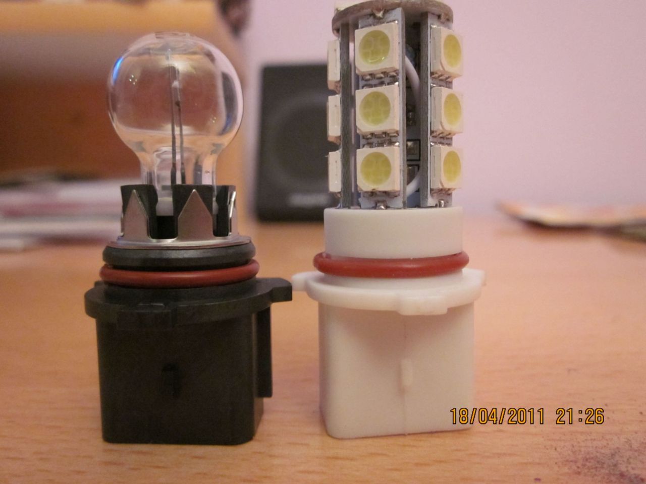

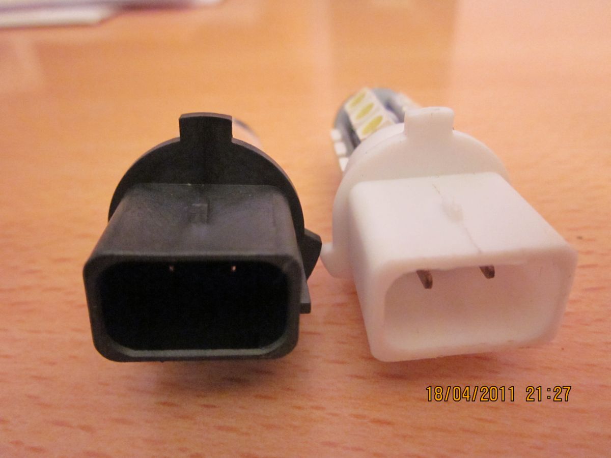

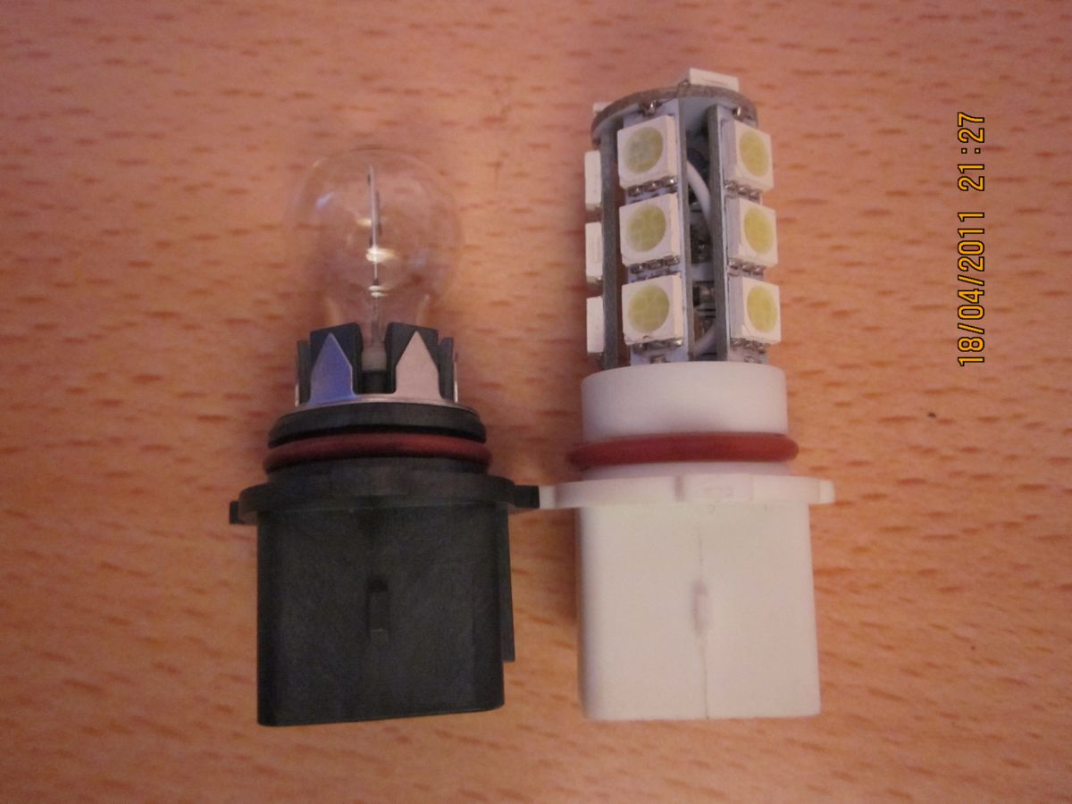

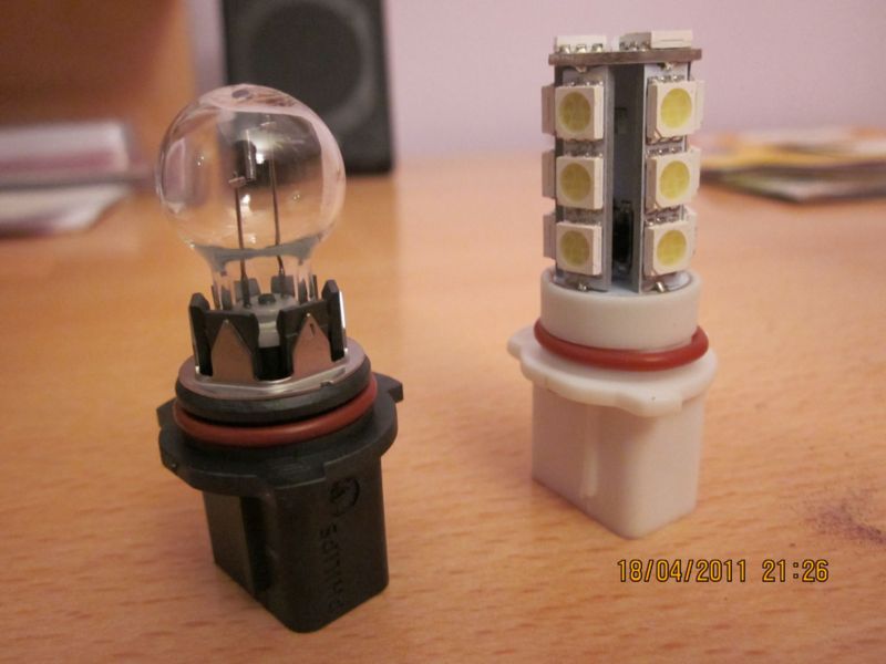

BRICO: Bombilla Diurna P13W LEDs en Faro Halogeno
deymos responde a deymos de discusión en Electricidad Audi A4 B8
La bombilla para el q5 es la misma pero no se cuantas llevais por faro -

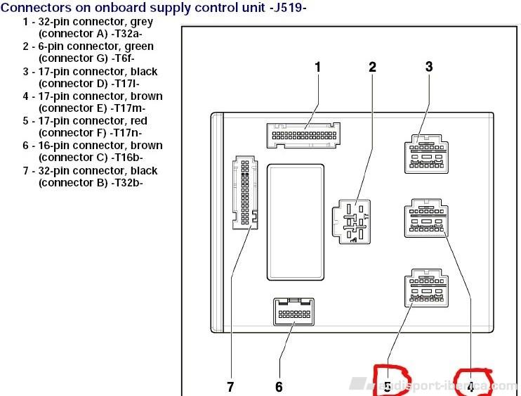

Bueno tal y como hemos hablado por telefono, veo que el que te cambió la red de abordo, ha cruzado y conectado mal el pineado de los faros. No es normal, que al darle a las largas se te enciedan los leds diurnos jajj Ni tampoco que la diurna sean las antinieblas. Voy a pedir ayuda a Paul2008 y a nuestro moderador VWolf, para ver si puede poner aqui los esquemas electricos de la red de abordo y así te ayudamos.
http://www.audisport-iberica.com/foro/index.php?showtopic=253043&st=15&gopid=3217187entry3217187 Haber si puedes decirme el pin donde conectar el cable datos . Le he pedido tambien a un compi que nos ayude con los esquemas
Ah y se me olvidaba . Tambien le funciona el de lluvia tambien sin codificar nada!
Bueno voy a retomar el tema. Ya que un compañero con mi misma red de abordo lo ha instalado sin problema. Lo mas curioso paul es que el simplemente ha conectado a la red de abordo. Ha cambiado el conector por el que lleva la funcion auto y listos sin codificar nada le va el sensor de luz. Este compi me va a indicar el pin exacto para adelantar trabajo . Yo mientras ire haciendo acopio de material

Olvidate de cambiar el bizona por un trizona, no es posible, un forero intentó hacerlo y tras comprar mucho material nada, hay que desmontar medio coche, para ello. Hay un brico para eso.
Olvidalo en dealextreme no venden las p13w . Compro mucho en esa web y la tengo ya mas que mirada.
En dealextreme no venden las p13w . Ahi compro mucho y las tengo mas que buscadas
Debería de haber un error, ya que la central de abordo, para las antiniebla usa otros pines, es decir, deberías tener mal el pineado, ya que nada tiene que ver un antiniebla, con las largas, y con las diurnas. Lo que quiero decirte es que codificando, NO vas a poder hacer nada en principio.. a no ser que investiguemos y no poco, te ayudaré en todo lo que pueda.

Haber, en efecto los dos cables que vienen de los adaptadores para los faros kufatec, van a los siguientes sitios. Los cables grises van colocados de la siguiente forma: 1. red de a bordo (debajo del volante) conector color marron de 17 polos al pin 9 2. red de a bordo(debajo del volante) conector color rojo de 17 polos al pin 3 ASEGURATE, que etán en el pin 9 y en el pin 3, deben de estar numerados en la propia red de abordo, no te guies por el dibujo.

Te ageadeceriamos todos que pusieses la codificacion que has hecho para todo. Ya que quizas ponga el sensor luZ que es lo que me falta. El tema de las luces segun la info que tengo no tiene nada que ver con la codificacion , si no que te han conectado cruzados los conectores de iluminacion en la red de abordo. Antes de codificar nada deberian irte bien las antiniebla y la luz de cruce ( xenon) etc. Despues tendras que codificar para que enciendan las diurnas y que funcionen las largas que es lo que mas problema da siempre. Yo al final pase del tema y eso que tengo la "d" y es sencillo el cambio , pero llevar el xenon sin los niveladores y sin lavafatos son historias ... En tu caso lo has puesto todo, supongo que por mas de 2000€ largos... Quien te los ha instalado?
