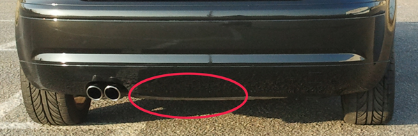

Problemas difusor trasero ambition pre-restyling
Ambition3 responde a Ambition3 de discusión en Audi A3 8P (2003-2012)
Si. tiene tornillos en 2 partes, ademas de las grapas que unen el parachoques,pero en la parte que se deforma no va cogida, como ya sabreis. ¡Gracias! Por la info!! -
Si cambiara el añadido ambition y el difusor, por un S-line pasaria lo mismo ¿no? al no tener enganche en esa zona. Alguno que lo haya hecho,.. Gracia -
He circulado con el bastante rato, he metido la mano por detras del spoiler, a ver si estaba caliente, pero no, estaba frio, con lo cual una teoria de que el aire caliente, deforme la pieza esta descartarda...a ver si entre todos hallamos el causante de este mal. -
En el esquema que ha puesto finiwiki, se ve como va acoplado el spoiler con los tornillos, pero aun asi, se dobla, porque esa parte que va de un tornillo a otro si os fijais, es justo la que no tiene enganches... -
¡Hola a todos! retomo este post, cambie el spoiler hara un par de meses, y esta tarde me doy cuenta, que se esta empezando a deformar otra vez!! :ranting2: tengo una perrera!!! no se que hacer... ¿alguna idea? Gracias! -
Con el parachoques S-line pasaria lo mismo ¿no? al no tener enganche en esa zona. -
Ok! Gracias! le echare un vistazo! -
¿Que enganches? No se a que te refieres, esa zona no tiene abajo, esta cogido por grapas en la parte de arriba.. -
Ambition3 publicó una discusión en Audi A3 8P (2003-2012)
Hola a todos/as, vereis tengo una duda, mi A3 es un pre-restyling y con el paso del tiempo he notado que el difusor trasero (osea la parte mas baja del parachoques), se deforma saliendo de dentro para afuera, justo por donde esta el tubo de escape.Tengo una teoria, que se ha deformado por el calor que desprende el tubo de escape (que es original), el viento, etc..etc. lo cual me extraña porque hay un margen de separación entre parachoques y tubo, le voy a poner la pieza nueva, pero no me gustaria encontrarme otra vez con la misma situación, ¿os ha pasado esto alguna vez? ¿cual puede ser el problema? ¡Un saludo!
