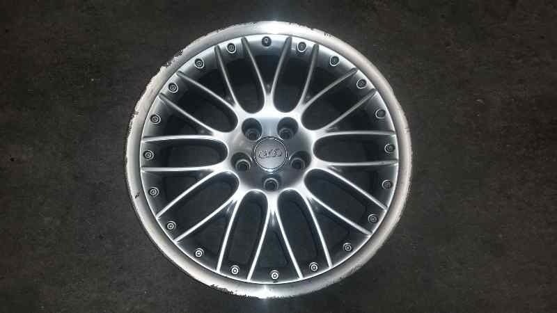

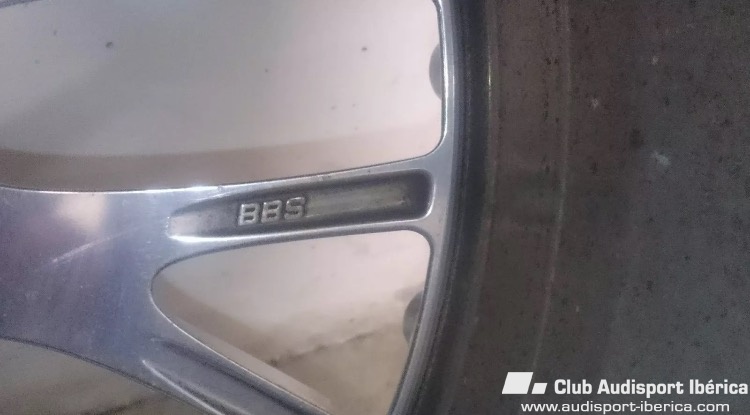

Descripción del accesorio: 1 Llanta audi bbs 19 8,5x19 ET 48 4F0601025 L Procedencia: De segunda mano. Año de fabricación: 2006 Estado de conservación: Con desperfectos en los bordes. Adjuntar al menos una foto donde se pueda ver claramente el estado del artículo en venta: Si. Indicar si tiene garantía del fabricante o del vendedor: No. Precio: 160€ Forma y gastos de envío: Transferencia, comprador se hará cargo de los portes.

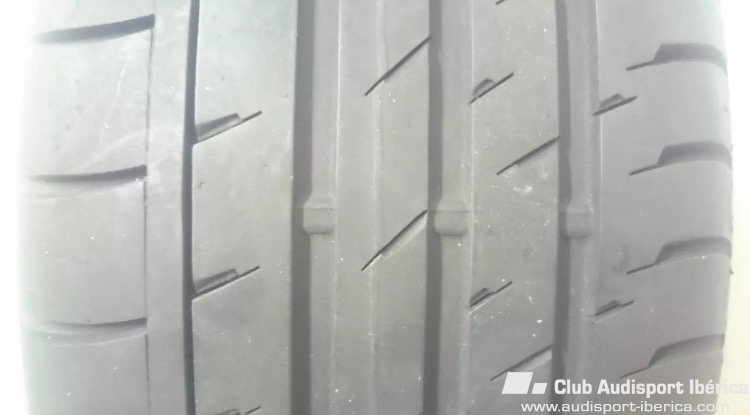

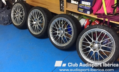

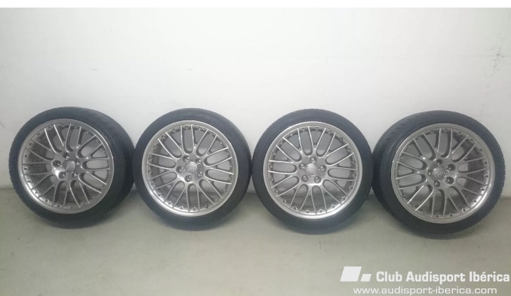

Descripción del accesorio: Juego de llantas AUDI BBS 19" con neumaticos continental 255 35 19 (96Y) Procedencia: Segunda mano Año de fabricación: 2007 en adelante Estado de conservación: Usada pero sin golpes ni desperfectos Indicar si tiene garantía del fabricante o del vendedor: No Precio: 1100 € Forma y gastos de envío: A cargo del comprador, se puede entregar en mano en Albacete

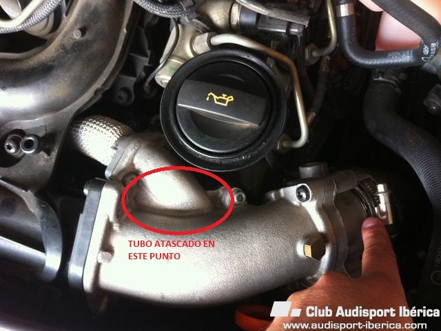

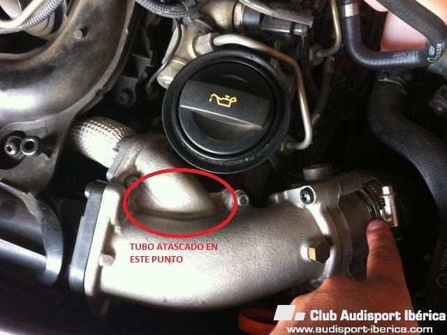

Testigo motor amarillo, problema EGR, mariposa admisión o chapaletas a
garcle responde a egarjas de discusión en Audi A6 / Allroad C6 (2005 - 2011)
A mi me paso lo mismo hace bastante tiempo y fue lo mismo que han comentado los compañeros la salida de gases hacia la egr desde la admision que estaba atascada. Adjunto foto del compañero modificada. -
