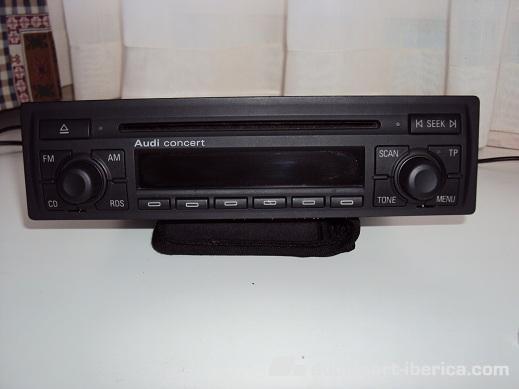

buenas compañeros, hace un tiempo compre un a3 8l en el cual me venia una radio concert II, la he cambiado y ahora la tengo en venta, lo que pasa es que no es de a3 porque me quedaba hueco por los costados, he estado mirando y creo que puede ser de un TT, pero no estoy seguro, mide de lado a lado 22cm y el part number es 8P0 035 186 C. os pongo una foto y a ver si alguen me puede decir si es o no de un TT. muchas gracias

gracias, es que la queria vender y como tengo un amigo que igual le interesaba, pues si le quedaba bien se la vendia a el pero si eso la tendre que vender a alguen de un TT, que creo que es de uno, ¿no sabreis si vale para otro coche? es la de 22cm, la de los a3 me parece que es mas, en los a4 no lo se.
Hola buenas, soy del foro de los 8L queria preguntatros si hay alguien que aya puesto una concert II de tt en un 8p, la del tt la tenia puesta en un 8l pero al tener la tadio solo 22cm pues me quedaba hueco por los costados. queria saber si hay algun plastico para poner, lo mismo que hay para las demas radios. un saludo y feliz año nuevo!
