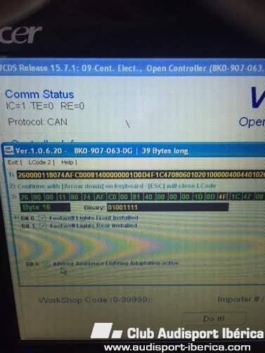

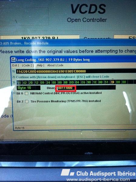

Dame tu correo que lo busco el login y te lo mando , pero una cosa es el login y otra el workshopcode
Es cierto q a veces hay q poner uno sino no te deja cambiar pero eso no significa que este bloqueada
Hector siento decirte q tu colega no tiene mucha idea el workshopcode es el codigo de taller que hizo la ultima codificacion .... Entra en el modulo 9 y copia el workshopcode q te sale alli pero ya te digo q eso no es porque yo lo tengo a 00000 y me deja cambiar valores
