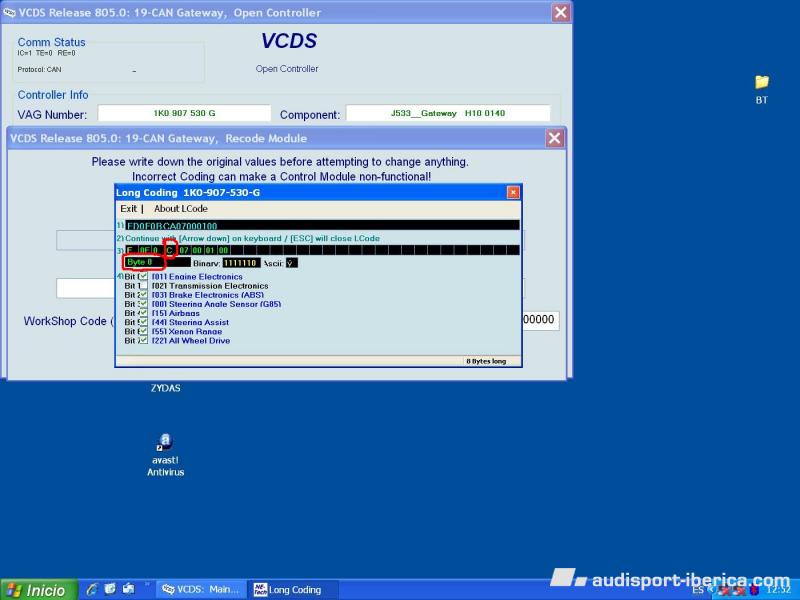

akiri perdona que he estado de aviones volviendo a casa hazme un pantallazo del byte 3 el que te semalo en la foto para ver que todo esta bien por cierto vamos a probar una cosa metete en la qgenda del telefono y dale a opciones te vendra una que es importar a tarjeta sim hazlo con un par de numeros no con todos y vamos a ver si luego cuando se conecte al coche te salen esos dos tlf al darle al boton mode del volante. Saludos
Akiri cuando compraste el coche tenias ya un fallo en el modulo 9? En los pantallazos no veo nada salen como desenfocados , mandalos a mi email . Tienes entrada auxiliar al lado del mechero? Akiri yo creo que en el Modulo 19 en el byte 3 es decir el 4 empezando por la izquierda hay algo mal pon 4A una vez puesto pon el cursor donde están los ceros y unos y pulsas pero sin cambiar nada luego le das a do it vamos que lo memorices sales del modulo vuelves a entrar y señala la casilla del tlf pero fijate si donde están los unos y ceros cambia un numero o cambian varios guardas sales vuelves a entrar y borras fallos a ver

La SIM REMOTA la tengo activada y no descarga la agenda Que programa usais para los Nokias? porque me he bajado hasta el de la pagina oficial y no funciona se queda descargando pone completado y se pone de nuevo descargando "no haciendo nada " Pues, en el modulo 19 active el 77-TELEPHONE y 57-TV TUNER pero como no me reconocia el interface multimedia he dejado activado solo el 77-TELEPHONE. Que yo sepa no tengo BOSE... Un saludo y se agradece vuestra ayuda. yo para quitar el fallo de CAN gateaway volvería a la situación de partida mira metete en C busca la carpeta del VCDS y dentro de elle busca una que se llama log y dentro un archivo que se llama coding log. Ahí tienes todas las codificaciones que tenias y a que las cambiaste con fecha y hora, busca la primera del modulo 19 pones esa y luego solo activas el teléfono un saludo pd prueba el Nokia unos 15 minutos y después intenta darle al mode la primera vez cuesta mucho que los descargue sobre todo si tu agenda es muy grande , mira también si tu agenda la tienes memorizada en el tlf o en la SIM por si fuera eso . si no te funciona cuando vuelva te paso el programa que lleva el mío que es uno antiguo que Nokia ya no lo tiene
Akira tu tienes control por voz total ,es decir manejas la radio , teléfono,navegador con la voz? Porque con esa codificación en teoría es porque no tienes navegador (que supongo que si qvtienes) o no tienes control por voz total es decir dices "radio" y se pone la radio y dices "ciento dos punto tres(102.3) y se pone ese dial estoy en lo cierto o estoy equivocado?
Si te pone espere en el FIS es que la codificación es buena . Busca en tu móvil una opción que pone SIM REMOTA Y ACTIVALA Tu tienes sonido digital BOSE ? o tienes solo el amplificador de Audi por que si tienes el de Audi hay algo que has activado en el can Gateaway que no tenias que tocar. Yo volvería a mirar el modulo 19 y borrar fallos por que los dos fallos son por el sonido digital lo demás esta bien SALUDOS

Akiri prueba en el modulo 77 teléfono esta codificación 0011405 y en el 19 señala la casilla de teléfono instalado después de probar me dices un saludo y no dudes en preguntar PD si te sigue dando fallo el can gateaway NO des de alta la TV y borra fallos después
