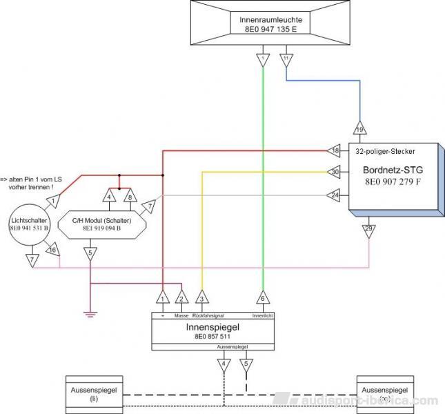

bueno como veo que la gente sigue interesada lo cuelgo aqui por si es de interes para alguien ya sabeis que esto proporciona coming sin espejo antideslumbrante y sin conmutador de luces auto. con lo cual debereis solo comprar el interruptor del coming . el paso para el B6 esta puesto unos 5 mensajes mas arriba ,esto seria para el B7 con xenon que es lo que pide spiderA3 he de decir que seguramente salga que teneis el sensor de luces averiado pero no lo puedo asegurar pues estuve haciendo pruebas con el espejo pero sin conmutador auto ,con el auto pero sin espejo ,y sin las dos cosas que seria el caso que nos ocupa: compramos el conmutador del coming con diurnas referencia 8E1 919 094 D y colocamos los cables yo primero pondria el pin 7 del coming al 24 de la centarlita (conector gris de 32 polos) y el pin 4 del coming al pin 1 del conmutador de luces, y el pin 3 del coming al 30 de la centralita(conector gris de 32 polos) y a codificer diciendo en el modulo 9 coding(7) que llevais sensor de luces.LISTO..... si os da fallos y las luces hacen lo que quieren en una pagina alemana proponen sacar el cable gris azul que hay en el pin 8 del coming y encintarlo(dejarlo sin uso) y puentear el pin 8 con el 4 puesto anteriormente segun el esquema que adjunto. espero que os sirva de ayuda . esquema_coming_sin_espejo_ni_luces_auto_A4_8E_b7.pdf PD:en los B7 solo soportan coming las centralitas terminadas en L y N SAludos -

a ver para el b6 seria lo siguiente - pin 4 y 8 del coming al pin 1 del conmutador de luces -pin 7 del coming al 24 de la centralita (conector gris dela centralita) -pin 11 del conector del plafon de luces(interior) al pin 19 dela centralita(conector gris de 32 polos) una vez hecho este cableado..... con vagcom debes codificar el modulo 9 diciendo que llevas sensor de luz aunque no lo lleves(logicamente siempre tendras un error diciendote que el sensor de luz no tiene señal)............ pones el interruptor del coming en el 1 y .......... cierras el cohe y voilá a funcionar:::::::::::::::.(esta mas que comprobado si no te funcionara me lo dices que hay otra variante segun el año pero esta es la mas comun) inconvenientes si se le puede llamar eso: el error del sensor ,y que funcionara tanto de dia como de noche si no lo apagas jeje.... -

bueno chcicos os cuento un poco la historia como sabeis tengo un B7 con halogenos y he instalado el espejo antideslumbrante sensor de lluvia y luces , y no conseguia ni para atras que me fuera el coming despues de un año dandole vueltas al tema ........ YA FUNCIONA!!!!!!!!!!!!!!!!!!!!!!!!! resulta que el put* interruptor de regulacion de alcance de luces y coming que me vendieron en AUDI venia roto si ROTO leeis bien . cansado de intentar cosas lo desarme y vi que una pista del circuito impreso estaba defectuosa(partida)pero como no sabia seguro si era esto le pedi a otro forero(GRACIAS PUCHERITO)que lo desmontara y efectivamente estaba roto. lo solde y FUNCONANDO. resumen para halogenos :interuptor coming con regulacion de luces REF 8E1 919 094 A pin 7 del coming a 24 centralita(conector gris 32polos) con esto ya funciona pero si ademas quereis que se iluminen el 0 o el 1 segun la posicion debereis poner el pin 4 del coming y juntarlo con el pin 1 del conmutador de luces. haciendo puebas con el forero pucherito en su b6 y yo en mi b7 hemos llegado a la conclusion REAL que el coming no depende directamente del sensor este solo le indica si es de dia o de noche para que encienda. todos los B7 con centraklita L o N tienen posibilidad de coming y los B6 losque tengan centralita superior ao igual a la F. mas adelante pondre como poner el coming en B7 y B6 SIN SENSOR ,NI ESPEJO aunque creo que ya hay foreros que lo han hecho. SAludos -

pucherito te he respondido por MP , pero te pongo aqui tambien el esquema es muy facil. pin 7 y 16 del conmutador los puenteas (juntas) y lo llevas al pin 29 del conector gris de 32 polos de la centralita de red de abordo. si ademas quieres poner cominghome tienes hay tambien el cableado. una pregunta tu coche era xenon o halogenas? -

espejo_b6.pdf bueno pucherito aqui va el esquema he de decirte que es muy facil pin6 del espejo al pin 1 del plafon de luces que ira libre. pin 1 a positivo, pin 2 a masa y pin 3 a pin 30 de la centralita red de abordo.pin 4 y 5 irian libre a menos que quieras poner los exteriores tambien antideslumbrantes. -
