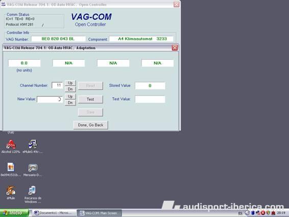

Pero vamos a sacar algo en claro, de que añosson vuestros coches ? El clima es bizona?(pregunta tonta pero....) por curiosidad la centralita es lowline,o highline? A ver si sacamos alguna conclusión, igual hay coches diferentes según el equipamiento....
pues no entiendo nada o lo estais haciendo mal o no se. a mi me entra perfectamenta modulo 8,adaption(10) canal 11 read y me sale esto:

entonces os metéis en modulo 8 después en adaption en el canal 11 y ahí es donde os da error. Mañana miro si hay que hacer login

a ninguno os deja entrar en el modulo 8? o no os deja entrar en adaption?os deja entrar en los demas modulos? el 805 esta bien el 311 es demasiado antiguo creo yo. teneis radio de serie o teneis instalado uno de mercado (pioneer ,alpine.........)por que puede ser que compartieran la linea k y ahora esta desconectado. si no no se que puede pasar yo lo he sacado del manual.
que vagcom estas usando?
Has probado lo que yo digo meterte en el canal 11 de adaption de modulo 8(clima)?
