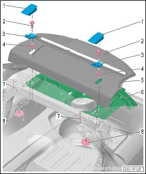

te pongo la imagen que el pdf no chuta bien , de todas maneras aun llevando el isofix debes poner el cinturon es el tercer punto de apoyo. SAludos
La cuestion es que los asientos traseros de mi coche son fijos y no puedo acceder al maletero para enganchar en dichos soportes A ver si alguien me da alguna luz respecto al tema de las referencias Gracias eolica desmonta los asientos que se puede ... y lo fijas lleva trabajo pero se puede te lo aseguro si quieres quedamos y te digo como SAludos Ya pero es que la cuestion esta en que la silla la intercambiamos mi muejr y yo de un coche a otro y no es para dejarla mucho tiempo en el mio El suyo un Peugeot 307 de 2005 lleva isofix con top tether y la verdad que la silla se queda como una piedra anclada al asiento En mi A4 la silla sin top tether se queda un poco bailonga y me da noseque llevarla asi, algunas veces he optado por ponerla con el cinturon de seguridad en vez de con el isofix Lo que me interesa es la referencia de dicha pieza, y si alguien me la facilita prometo hacer un BRICO - REPORTAJE que te cagas saludos pues yo se de uno que tiene por ahi una bandeja con cortinilla electrica de un exeo igual lleva el top tether ese. lo miro y te digo a ver como va eso. mira te pongo una imagen del elsa donde viene isofix y toptether top_tether.pdf
