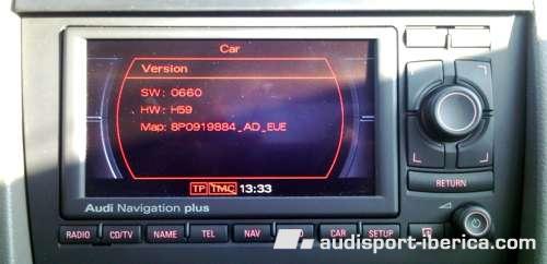

He actualizado mi RNS-E a 0660 para poner VIM
mitch2 responde a Freestylero de discusión en Car Audio / Navegadores
bueno no te preocupes que radio tenias antes ? pasaste de 1 din a 2 o tenias una symphoni? si no te deja es porque no le has puesto la Kline en el pin5 de conector B(azul) de todas maneras de verdad te digo que aun que estes parcheando el software te tiene que salir el numero que se le haya puesto al fichero que se le ha cambiado al software. yo empezaria de cero otra vez. mira la foto -
el que ponga software x---- no se si es normal pero lo normal es que te ponga 670 gual ahi esta el fallo. yo toda la gente que veo tiene o 660 o 670 pero no x------. yo empezaria de cero. -
no se como habras hecho pero normalmente el VIM es elsoftware 080 modificado para el video en movimiento. pero si miras en car setup te dira que software tiene. si estas en el 080 buscate una copia de antes del 2006 y actualiza a 350 0 450 y despues el ultimo de 650. eso es lo normal . si tienes el software a 660 no te va actualizar para el sds 660 pero te deberia funcionar el dvd de navegacion. yo creo que estas en 080 ,o has pasado de 650 y encima le has puesto el 080 y luego 650 otra vez, miralo y nos cuentas deberias haber downgradeado antes a traves de vagcom.meter el 080 solo y despues el 650 SAludos -
