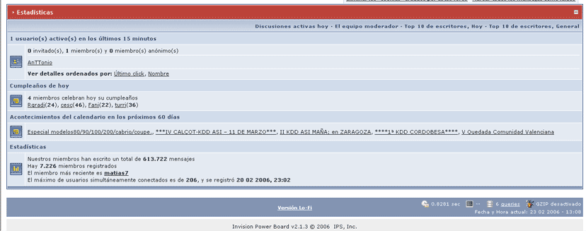

  11. jeje...la verdad es que me he debido conectar en los 5 primeros segundos despues de estar el foro operativo por aqui hay mucho viciao
  12. Aunque el foro no ha estado operativo esta mañana, no deja de ser curioso ver solamente tu nick en usuarios conectados a las 13:08
