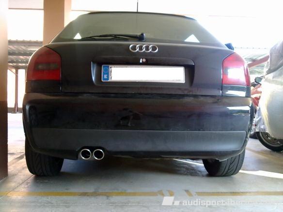

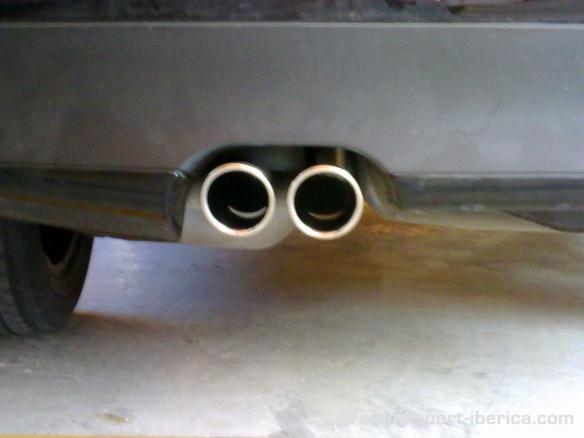

Bueno bueno bueno esta mañana ya me han dado el coche y... madre mia que bien quedan!! Hos pongo dos fotos para que veais como quedan! Solo le visto un pekeño problema, que nuestras salidas, o por lo menos las mias, no son redondas son ovaladas, y claro tienen mas diametro en un lado que en otro, pero bueno al final no han quedado mal del todo...NO?? Espero que hos gusten! -

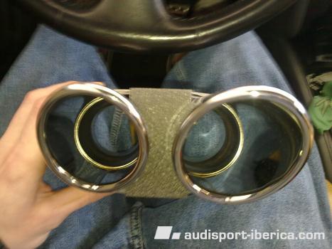

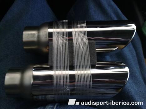

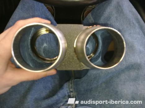

Buenos compañeros!! Despues de tanto preguntar por aqui y buscar un poco de información por internet y tal, al final ya me decidi completamente a pedir las colas de escape del skoda octavia RS. Son perfectas, cromaditas, no son demasiado gordas, perfectas yo creo que para la trasera S3. Esta mañana ya las he ido a buscar al concesionario ESERMA MOTOR, es concesionario y taller skoda en Mataró, para el que lo quiera saber allí te las piden y en 4 dias las tienen. Y con las ansias de ponerlas pos que menos que llevarlo al taller, jaja. Este medio dia a las 3 lo he dejado alli, haber si me llaman esta tarde, si no mañana seguro que si. Por el momento hos pongo unas fotos, una de información para el que dude para que coche es cada diametro interior, que es lo que mas nos preguntavamos aquí, y después tres más de las colas en si. Info diametros interiores:
