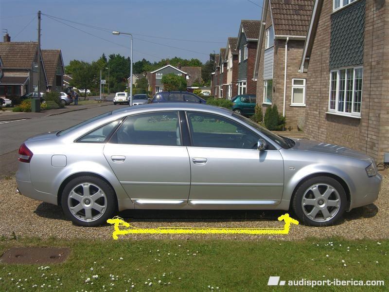

ASTHAROT responde a ASTHAROT de discusión en Audi S / R / RS
...primeramente berlina.... aunque supongo que el avant es lo mismo en esta pieza.... por lo menos en el ETKA viene la misma referencia, asi que será la misma distancia en avant y berlina. Queria saber la largura de las taloneras, de paso de rueda a paso de rueda para ver si se las puedo meter al mio (A6). osea, lo que marco en la foto (a pesar del temblor de pulso) gracias. -
