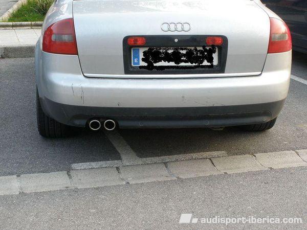

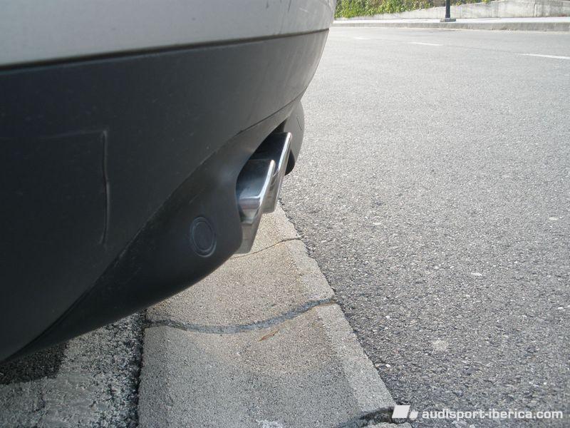

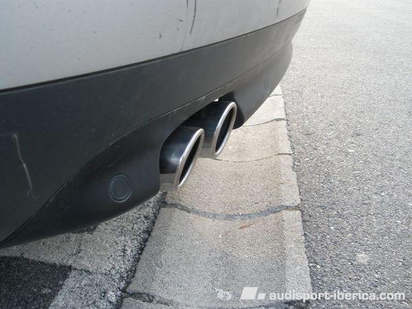

seguramente si tu A6 es de antes del restyling (antes de 2001) entonces SÍ estan escondidas ya que la defensa la parte del difusor está unida,en una pieza... tienes esa opción (que a mi no me gusta nada) o la de cambiar la defensa por una de las de dspues del restiling (en desguace).(eso si sale mas caro claro) De todas formas, si decides cortar la defensa para hacer la ñapa...que te lo haga alguien que sepa porque sino...igual te queda un poco cutre.... un saludo
Que tal: TE comento...quizas deberias de dar algun dato más sobre tu vehículo para mirarlo exactamente....pero mirando el ETKA me sale por un lado catalizador solo 4A0131090PX y silencioso con catalizador 4A0 253 058 KX... En ambos casos el precio supera los 600€ en originales.....quizas te convenia mmirar en un desguace.... un saludo!
http://cgi.ebay.es/AUDI-A3-GENUINE-CHROME-...oQQcmdZViewItem estas son las colas en cuestión....llevan cuatro tuercas remachadas para apretarlas con tornillo pero a mi no me gustaba este sistema asi que las quité con una rotaflex de esas pequeñas y el agujero que quedaba se aprovecha para dar los puntos de soldadura al meter el tubo nuevo.... mirar este enlace que esta mu mu bien....
Bueno....yo comentaré que las colas me salieron bastante bien de precio (creo recordar 34€ las dos) en Staffordaudiparts creo recordar, es un sitio homologado por Audi para la venta por Interne en Ebay.Rápidos y eficientes. Puse las de un A3 que tenian un diametro interior de 6.5 cm y diametro exterior 7.2 cm....El tema era que si ponia las que quería en un principio,las de un A4-A5-A6 se disparaba en diametro interior hasta 8cm. Como los tubos que salían del silenciador hacia el extremo curvado eran de 4.5 cm, el del taller lo tenía que respetar y solo podia ensachar los tramos nuenvos hasta 6.5 cm con la máquina esa que tienen. Además tenía el "handicap" de que al ir las dos juntas por la misma salida del hueco de la defensa no sabía si quedarían muy gordas..... El precio de la mano de obra con tubos y todo 60€. Ya me tiraré al suelo como el amigo Tracker para que veais como lo puso el tío.... saludos!!!!!!!!!!!!!!!!!!!
Que tal Tracker: Gracias por la respuesta.....te comento..os comento en general.... lo de la orientacion lo comenté al ingeniero de la ITV y me dijo que todavia no es de aplicacion es España....en Europa y tal si (paises de Europa)pero que aquí no....asi que por eso me animé a hacerlo...lo único que miran es que el tubo de escape sea o esté homologado.....lo de las colas como es en el extremo final y no afecta para nada al catalizador ..silencioso etc...que no pasa nada... saludos!!!
y la ultima..... como veis en las fotos las colas ya estan puestas no pudiendo hacer las fotos del proceso....
