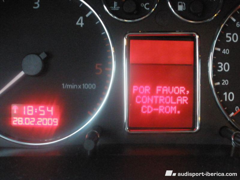

Que tal a todos: De antemano agradeceros la ayuda en caso de que alguien sepa algo.... os comento..despues de hace muuuuuuuuuuucho tiempo de no utilizar mi navegador he decidido ponerlo en marcha y no lo consigo... a lo mas que he llegado a sido a las indicaciones que me dice el FIS pero nada...estoy atascado ahí....los cds estan bien y todo esto.... como tengo que proceder????? (es un navegador de un A6 (2000) de los que se manejan desde la zona de la palanca de freno de mano) GRACIAS!!!!!

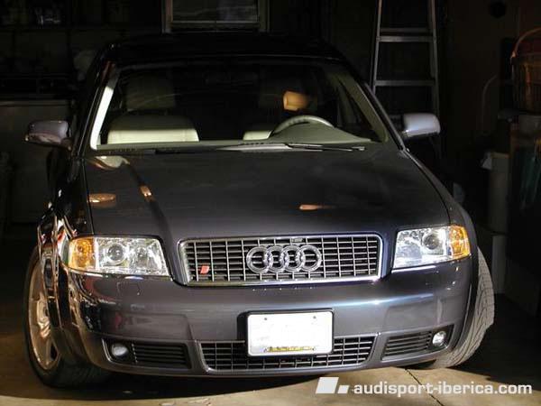

..........nadie tiene este S6??????????????? seguro que si hombre.............(como el de la foto) graciasssssssssssss :crying_anim:
despues del restyling (2001-2004)
Que tal a todos: En especial a los que tengais un S6 de los años 2001-2004. Estoy pensando en poner a mi A6 las rejillas del capot y las de los nieblas y la central de debajo de la matrícula del S6 y no se si son compatibles por la medida con los huecos de mi A6. Sabeis si son validas??? Si podeis pasarme las medidas de las mismas os lo agradeceria un monton.(sobre todo de la del capot y la de debajo de la placa de matrícula.) muchas gracias.

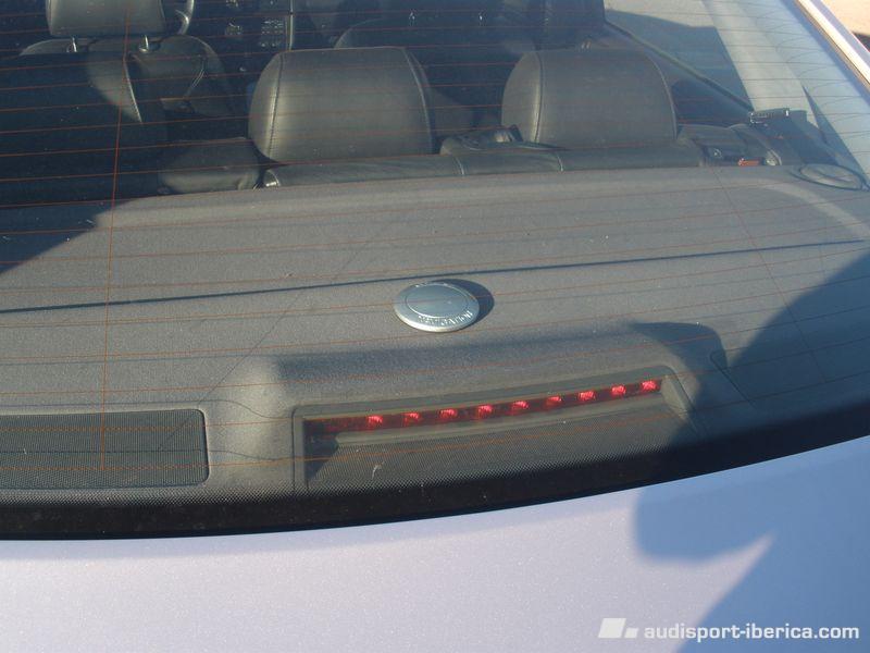

Bueno.....pues ya me ha vuelto la señal de control remoto al reloj.... muchas gracias Txispis por la respuesta. ahora me queda una duda...esta antena lleva cable de masa????me explico... si la tiene que llevar entiendo que cuando va alojada en el portón del maletero es el mismo maletero el que hace de masa ..aunque no se...como es de aluminio igual no... por otro lado con diferencia a la antena normal, la gps no lleva ningun cable de masa....entonces???? <_< pongo unas fotos de la ñapa de como me ha quedado en la bandeja trasera. un saludo

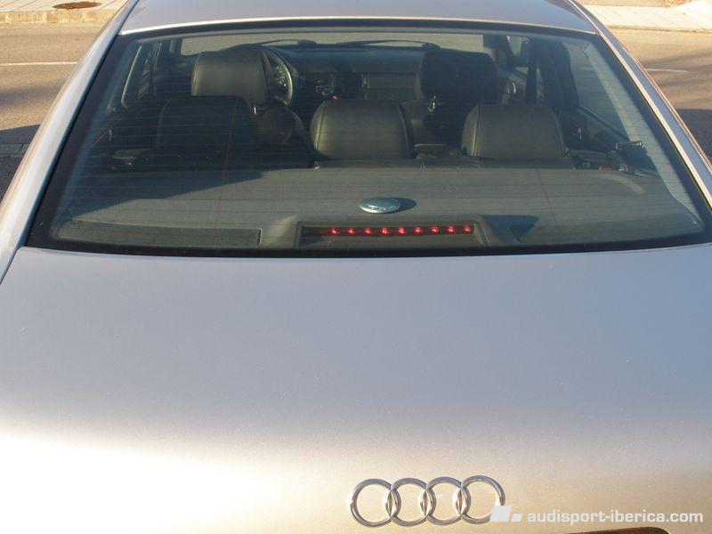

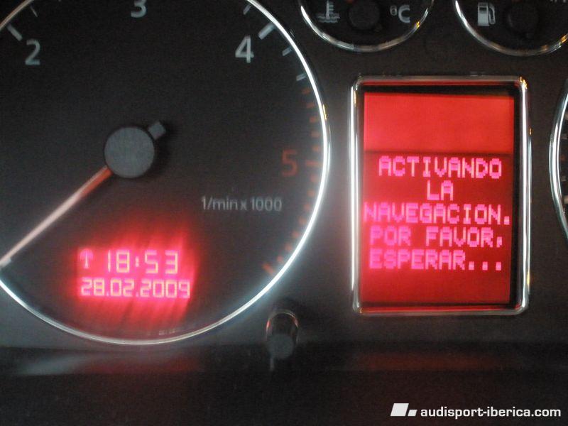

Que tal a todos: Pues eso...necesito que alguien me oriente en el siguiente tema: He quitado la antena de gps del porton del maletero por que he sustituido el mismo, pero tengo la intención de colocarla en la bandeja trasera con el fin de no perder la señal susodicha... el caso es que antes se me actualizaba automaticamente la fecha y hora (señal continua en el velocimetro de antena emitiendo señal,tipo palmera)y ahora la he perdido, tengo que hacerlo manualmente... he mirado el libro de usuario del vehículo y me pone algo asi como que al cabo de tres dias si no recibe señal <_< pasa el solo a manera de reloj de cuarzo manual(regulando con el pulsador)...justamente hace tres dias que la desconecté(sabado) pero hoy estaba haciendo la ñapa para colocarla en la bandeja y la he conectado y no me viene la señal... acabará llegando o hay que hacerle algo al respecto??? si me podeis echar un cable(nunca mejor dicho)os lo agradezco un saludo
POR FAVOR ...AYUDA AUDI NAVEGACION
ASTHAROT responde a ASTHAROT de discusión en Car Audio / Navegadores

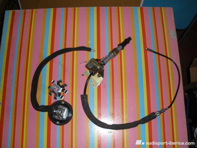

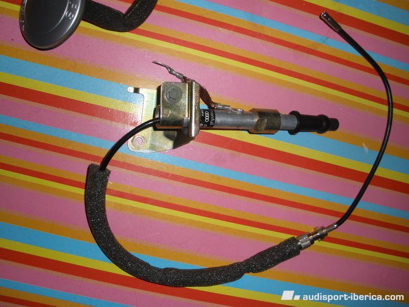

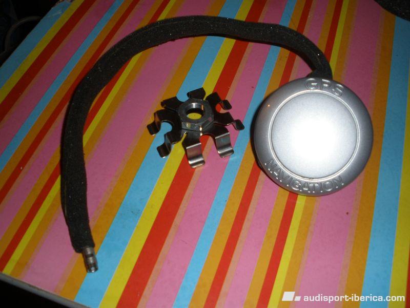

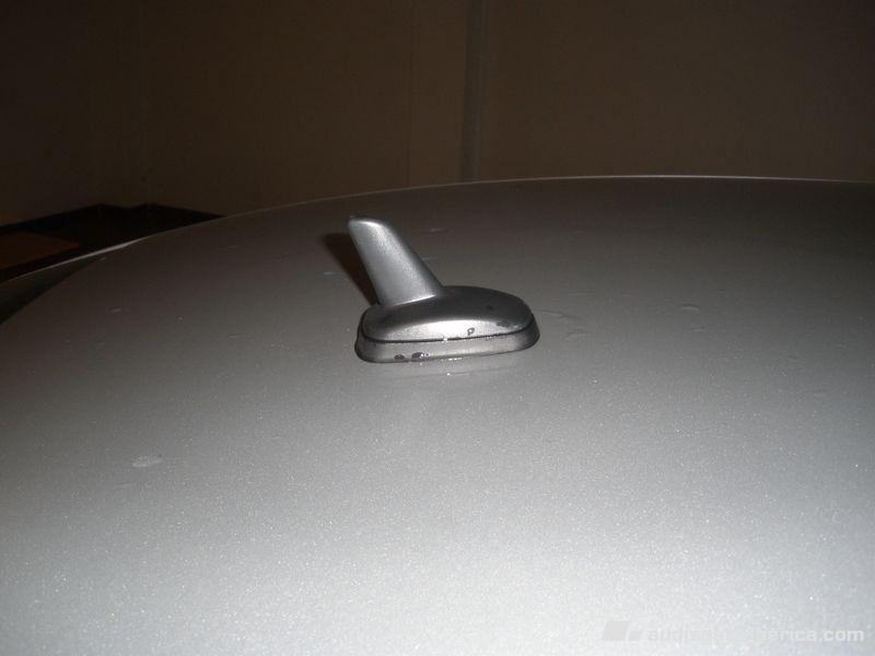

Ahí van unas pocas fotos del tema..... en cuestión son: foto del hueco del maletero con cargador cd,s y navegador antena gps maletero que es la que he quitado y quiero poner en la bandeja detras del asiento trasero para no perder señal de gps base de antena que estaba en la aleta trasera izqda. y que la quité por que me colgaba...incluso sin ella y sin la de tiburón puesta (tardaron unos dias en ponermela se escuchaba las emisoras de p.m. antena (no original) de tiburon en techo, esta es la que me tiraron el cable de alante a atrás y no escuchaba nada...y fue cuando la desconecté y puse el que tenia primeramente que supongo iria a la base de la antena... yo no veo mas antenas en lunas ni nada de nada..... un saludo -
correcto! en la parte izquierda del maletero ,en el hueco, llevo el soporte con tres compartimentos,por este orden, navegador,cargador de 6 cd,s y gato. las fotos del cargador están a la cabecera del post, es de los que hay que meter un cd (por eso yo malamente lo llamaba cargador-navegador,je,je).. en cuanto a la antena del techo puse una de esas de las que llevan los nuevos Audi (tipo aletilla de tiburón)pero yo creo que solo me hicieron conexión de antena de radio y mal por cierto...me tiraron un cable de la antena al aparato de radio y me desconectaron la original(sin quitarla,quedaba el cable suelto por detras de la radio en el hueco,es más...pasados los días observé que me cogía peor las emisoras e incluso me las escaneaba de pena..solo me cogia dos o tres emisoras...asi que probé a desconectar el cable nuevo y meterle el que teniay bendita solución!!sintoniza de p.m....(asi que no entiend na de na.. .me tiran un cable de alante a atrás que no me sirve para nada)y dudo entonces que esta nueva antena sea gps...(por lo que me costo. :ranting2: .me parece que fueron 20-30 napos)por eso intentaré llevar la redonda que tenia en el portón del maletero hasta la bandeja de atrás.... ya sabes...esto es probar y probar y probar....... un saludo!!! -
efectiiiiiiiiiiiivamente.... el puñetero cable era de la antena del cargador-navegador....como bien dices es de los tipo coaxial. lo he puesto y por lo menos ya se que la antena esta conectada,pero tengo que seguir mirando ya que ultimamente habia quitado la antena redonda del porton del maletero para colocarla en la bandeja trasera, ya que cambié todo el portón que le tenia con un par de cosillas en mal estado..... en cuanto la tenga conectada y colocada seguiré con el tema del cd de navegación a ver que pasa... una vez mas,MIL GRACIAS.
