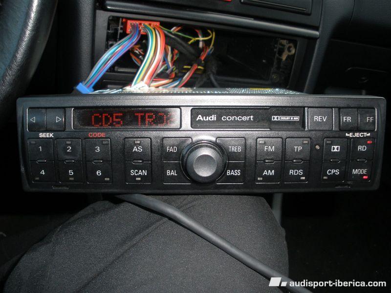

Muchas gracias por las aclaraciones muchachos.. mas o menos ya di con ello..lo que pasa que no me lo lee...osea...lo lee como le sale del nardo...creé 6 carpetas CD01...etc y nada..me repetia lo mismo en el 1 que en el 5 y luego los temas los salteaba..lo mismo pasa de la cancion 1 a la 3 etc... me dijeron también que podia ser tema de nombramiento (del contenido) de susodichas carpetas..que si los nombres pueden ser demasiado largos...en fin...será cuestión de ir probando a ver...quizás también porque no estan grabados de los originales (ya me entendeis... .....ya os digo...seguiré probando..renombrando.... lo que pasa que ahora no se si jodi el aparato...hice un poco de presión para meterlo en el hueco ya que con tanto cablecito no entraba...y ahora no me cambia a modo cd...solo me deja radio...tengo que revisar el cableado a ver si se ha soltado algo por ahí.... es un Concert I con cargador de 6 cd,s. un saludo ..ya os iré contando -

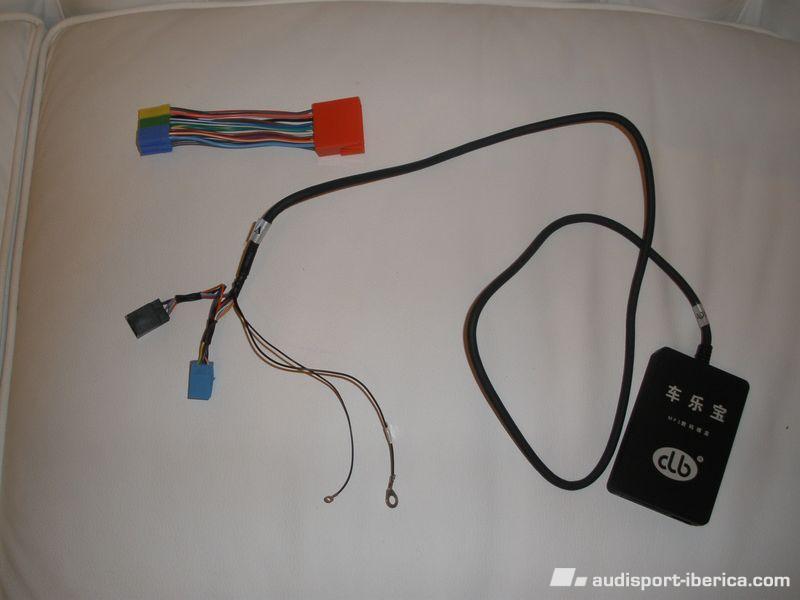

.....cierto Txispis....es un Clarion de esos.... el cable que sale del cargador (maletero)va aparar a una cajita pequeña que esta escondida debajo de la zona del volante,detras de la tapa que cubre esa zona de encima de los pedales, y de esta cajita sale otro cable que va a parar al Concert...no se si te refieres a esta cajita con lo del convertidor (se me escapa un poco el tema ahí)...lo que si me he dado cuenta es que ni siquiera se ilumina las cuatro teclas ultimas de la derecha de la foto que pongo (mode,cps,rd,...) (debajo de "EJECT").... igual sin darme cuenta he tirado sin querer de algun cable y lo he desconectado...por que me estraña que radio y demas funcione bien no??? mañana por la manñana desmontaré ooooooooooootra vez...... lo de los fusibles que dices (no tengo ni idea) un saludo y mil gracias por tu colaboración :ranting2: (y ya siento ser tan pesao eh?!
jod** que si ha costado ponerlo Txispis........llevo toda la mañana!!!!! quizas pueda ser tema de nombrar carpetas....me ha dado cuenta que mi radio (concert I) sin tener conectado el aparato (osea con la conexion de serie por asi decirlo)cuando selecciono cd (a traves de MODE) lee CD1-CD2....y no CD01-CD02...etc y quizas puedan ir por ahí los tiros...es probar y probar a renombrar....esta mañana (con el interface conectado) me repetia el contenido (por ejemplo si tengo seis discos diferentes seleccionaba el cd1 y sonaba lo mismo que cuando seleccionaba el cd5).... pero para mas "inri" ahora no se lo he jodido..porque no me entraba la radio con tal cantidad de cables hacian de tope en el fondo del hueco y he tenido que sacar el clima para realojarlos un poco hacia abajo (con tanta clema,,,,)y ahora no me cambia a modo Cd, solo tengo radio fm asi que no se ...ya he probado a desconectarla,sacarla volverla a conectar y nada ...solo radio...aparentemente los cables estan todos en su sitio....quizas al intertar meterla con algo de presión (forzandola un poco)he jodido algo....ya no se que hacer.....

bueno.....pues No acaba de funcionar el aparato..... he formateado a FAT 32...sin formatear ....normal........dando nombres a las carpetas CD01...y nada.......... me lee lo que se sale de los c***.....no va el cargador de cd,s ..solo cuando no tengo tarjet***** metida o pendrive... alguna solucion?????aparte de tirarle a la basura????? mchas gracias un saludo
Muchas gracias a ti también "a-campos"... si creo que ASI hay que hacerlo ...por lo visto sino no lo lee... yo meti de momento tres o cuatro carpetas con CD1-CD2 etc..y no CD01-CD02 y quizas pueda estar ahí la pega....(ASI es la informatica)voy a leerme el brico a ver .... lo dicho..... gracias por contestar...ya os mantendré informados del asunto... saludos!!!
O.K txispis!!!!!! Ya me funciona!!!! te agradezco las indicaciones...tal y como me lo has mostrado...haciendo esos cambios en los conectores y listo! de momento funciona...lo unico que no me lee todo lo que he metido en el "lapiz" (pendrive)pero supongo que sea por que no lo he grabado en carpetas y tal...echaré unvistazo más detenidamente al post que hay de ello (brico instalacion de interface)que me pareció ver que a más gente le daba problemas de este estilo... Mil agradecimientos Txispis, ha sido de total ayuda las indicaciones con fotos y todo.... un CRAK!!!!! :clap1: B) un saludo y muchas gracias! pd. pongo alguna foto de como quedaron las conexiones

.......... :crying_anim: no hacierto a ponerlo.......no doy con las conexiones ... sabe alguien como va???? un saludo y gracias. -
Hola a todos: Tengo un poblema serio...no soy capaz de conectar el interface que me he comprado...no es como veo de Xcarlink sino de otra marca (por asi decirlo) el tema esta en que no tengo narices de acertar con las conexiones...tengo un Concert I con cargador de 6 cd,s y bueno...lo he sacado, desenchufado todos los terminales,etc y primeramente he conectado el cable corto (con muchos cables de colorines) que se ve en la foto en el unico sitio donde entra perfectamente pero....donde puñetas se conectan las otros dos conexiones que salen del final del cable largo negro del aparatejo????a su vez estas conexiones del cable negro van conectadas al cable corto de colorines????pongo una foto para que os hagais a la idea.... a ver si alguien ha montado alguno de estos... muchas gracias de antemano saludos!!!!!!!!!!! pd. el cargador es un clarion que va alojado en el maletero y va conectado a la radio a traves de un alargador que se conecta a una cajita y de la cajita al aparato de radio.
