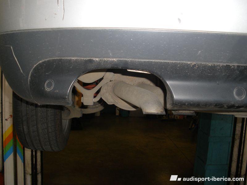

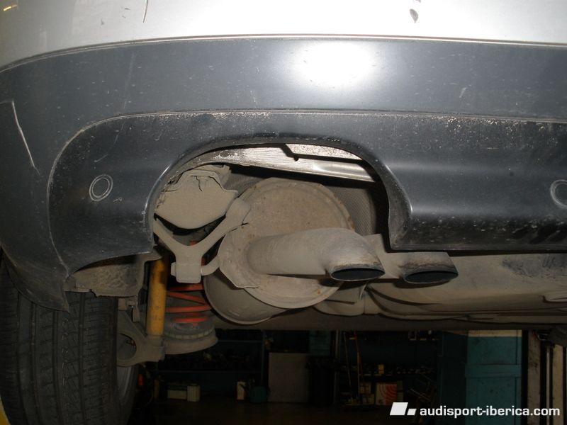

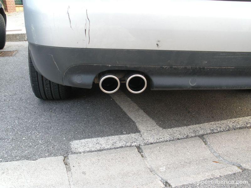

Como veis en las fotos anteriores se aprecia que no quedaba bien la defensa con el hueco para la salida.... pongo alguna más....

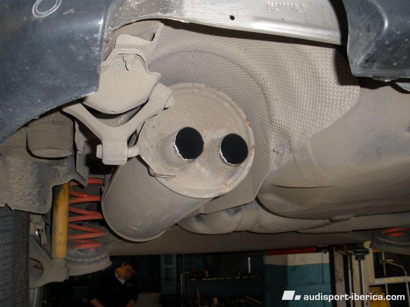

Bueno...pues ya hice la ñapa de las colas de escape....os recuerdo que como todos los 2.5 TDI tenia las colas orientadas hacia abajo y juntas al lado izquierdo..y sacarlas rectas era cosa imposible con la defensa que traia (toda de una pieza..osea con el difusor pegado) Como queria cambiar el paragolpes por el del restyling (que trae el hueco para la salida)y me hice de una defensa en un desguace (de un 2.4) era obligatorio casi el poner las salidas ya que si no quedaba muy mal.... He sacado unas pocas fotos del brico porque en el taller que las puse ,el tío no debia de tener muy buen día y no le hacia mucha gracia que sacara fotos..asi que lo siento....pero para los que querais ver el efecto de como quedan pues ahí están.....

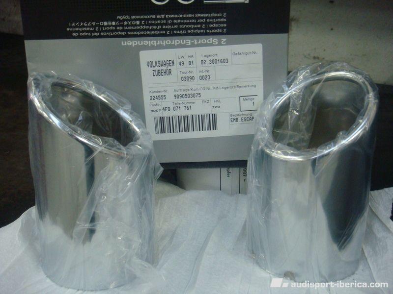

En cuanto a las colas de escape (he visto ahora mismo el post en tu perfil) me parece una pasada el precio... Estoy igual que tú como te he comentado y en Duramas (tubos de escape) me cobran entre 50-60 € (hora -hora y media de trabajo me dijo el tio) por la modificación desde el silencioso hacia el hueco de la defensa (la curva que trae para la salida en los de después de restiling)( en el tuyo no trae hueco es de una pieza toda la parte baja de la defensa)cortando el trozo que trae desde el silencioso, añadiendo un par de codos para desviarla un poco. el tema de las colas...lo que te quieras gastar.....yo seguramente ponga estas que nos enseño el forero West y que puso al suyo (con su permiso pongo una foto de su post)para que las veas. Estas salen unos 80€. Pero en Carrefour también las tienes.... yo seguramente me inclinaré por poner las dos salidas juntas.....ya pondré fotos cuando vaya acabando....

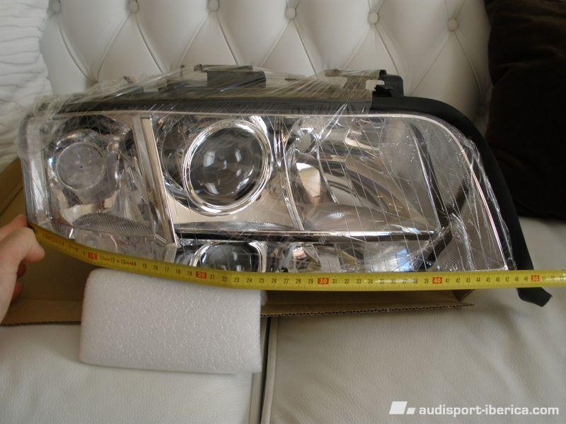

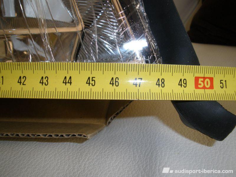

Que tal Carlitos: si lo que quieres es el frontal del 2001, te quedan por cambiar el capot y la defensa delantera, además de los nieblas...por lo que parece los faros ya lo tienes puestos....tambien tendrás que hacerte de las rejillas correspondientes....en mi caso quiero ponerle las del S6 yo estoy en la fase de acopio de material....lo tengo practicamente todo menos la defensa delantera que me la traen esta semana...el lunes 18 de marzo tengo cita con el pintor asi que supongo que para esa semana esté terminado todo el proceso... tambien le he puesto el paragolpes trasero del 2001 que trae una salida a la parte izquierda asi que me toca modificar un poco la salida del escape, en este caso me lo hacen en Duramas y le pongo ya los dos embellecedores en inox. lo de las dos salidas,entiendo que una a cada lado......es un poco complicado.....además de los problemas que pueda tener en la ItV te pondo una foto de los focos del restiling a ver si los tuyos miden lo mismo ((es que no me cuadra que te vayan perfectos....)) los del restilin como ves miden 48 cm...mira los tuyos a veer y me cuentas. un saludo
