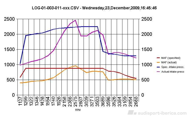

Muy buenas BoR, Pues mira, lo he puesto en secuencial, está hecha en 3ª, desde las 1000 y pico hasta las 3800 y algo porque se me acabó la carretera...jejeje Por lo que me dijo el amigo Moncho (VAGCUEVA) el caudalímetro está bien, pero el pico de presión del turbo, significa que la geometría variable está bastante atascada, así que tocará desmontar y limpiar, y una vez que esté limpia, comprobar la N75 por si las moscas... -
Muy buenos días y feliz Navidad, Se me ha ocurrido hacerle un LOG al coche en los canales 3 y 11, y me gustaría saber si alguien tiene alguno hecho para comparar los valores. Gracias.
