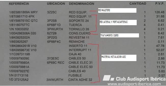

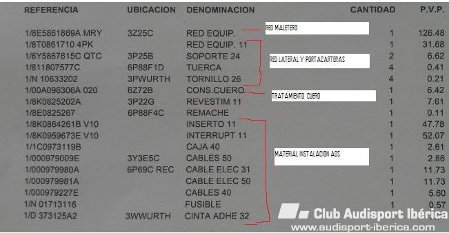

Hola compañeros Os dejo precios de varias cosas cojidas en audi. La red grande del maletero. La red lateral del maletero y los porta carteras. Material para la instalacion del ADS.(faltarian un par de unidades de los cables 40 y 50) El liquido para conservar el cuero. Todos los precios son sin iva, son precios actuales por que lo he comprado hace una semana. Haber si me pongo a montar el ADS que es lo unico que me queda de montar. Un saludo
