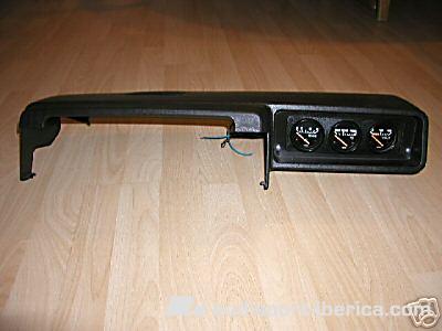

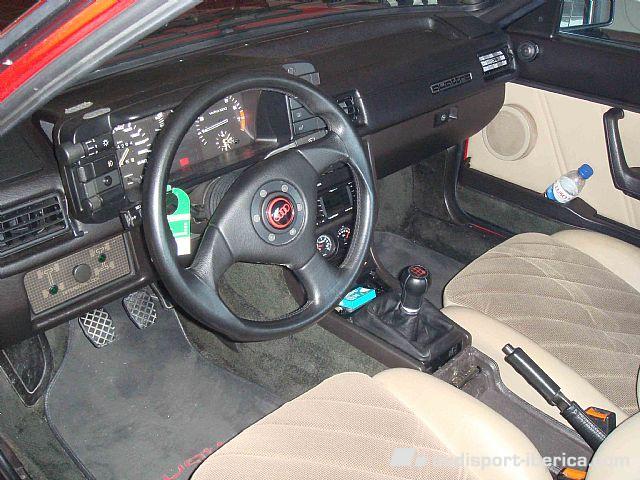

Aqui te dejo la opccion de cambiar los blocajes , lo positivo que el sitio es adecuado para el conductor, y que los relojes adicionales estan en su sitio y se colocan sin problemas, lo malo llevar bajo el salpicadero los tubos neumaticos, Saludos -

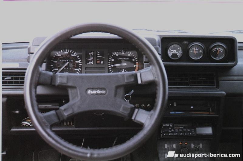

A mi en quattro tan original como el tuyo no me gustaria quitarle a radio, lo suyo es la capilla abt...aqui la tienes y si aun asi quieres buscar otra solucion la mejor para mi es reposicionar los mandos de los blocajes a la guantera, tambie te dejo fotos Relojes en los desguaces suele haber, si no los encuentras me lo dices yo tengo varios juegos Saludos -
