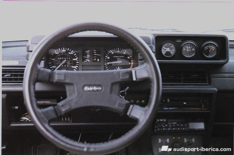

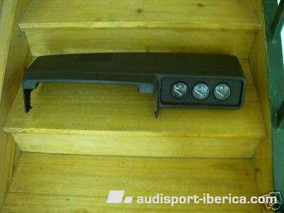

Pues...la grafia de la firma parece la del "maestro"....pero que mas da¡¡..en esto de los originales y replicas y lo importante es lo que uno cree¡¡ A lo de los coupes...casi no hay quattros, pocos gt y los mas antiguos se cotizan al alza, lo de las replicas de piezas de fibra no es sencillo, y no esta al alcance de todos por espacio, materiales y habilidades....y sinceramente no creo que fuera un negocio ni para el vendedor de kits¡¡ Os pongo otra opccion a valorar cuando no se encuentra esa capilla para los relojes auxiliares, que de hecho se sigue comercializando aunque bastante cara Saludos -
Les cuento mi proyecto Ur-Quattro
alfsecurity responde a TurboLader de discusión en Audi Coupé GT / UR-quattro / Sport quattro
Ese cuadro pikes es una version que hacia ABT, solo para el quattro quizas sea una replica posterior o no, y la firma sea o no original, se intercambia tal cual por la visera del quattro no asi en el 200 tuyo...si en el de turboleader -
