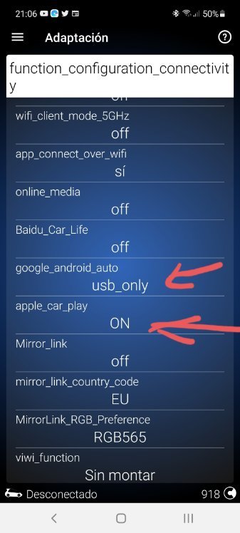

Hola, aunque mi nuevo Audi es un Q5 Sportback 55 TFSI e, estoy investigando que puedo hacer (vengo 9de un A4 B9 de 2018) y me ha sorprendido mirando la ECU 5F de mi MMI, que es el nuevo MIB3, que en Adaptación (ver foto) el Car Play tiene "ON" y Android Auto "usb_only". Y se puede cambiar a "ON". ¿Alguien lo ha probado?
