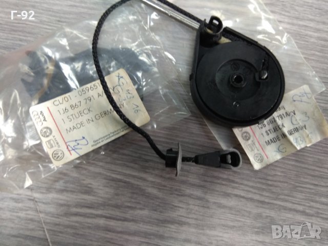

Buenas compañeros, os comento un problemilla que me ha surgido recientemente, se me ha roto una de las dos cuerdas que sujetan la bandeja del maletero, parece una tontería pero no parece que se pueda arreglar simplemente cambiándola por otra cuerda y ya. He estado buscando por internet y parece que la cuerda (llamada banda retentora en Audi) viene con el enrollador (si no me equivoco con referencia 8L0 867 791). Dicho enrollador, según parece en las imágenes, va pegado a la parte inferior de la bandeja, por lo que no sé si es viable quitar uno, que imagino dejará un buen pegote en la bandeja, y poner uno nuevo, o al menos me da esa impresión. He visto bandejas completas por 20 o 30€, seguramente sería menos complicado así, pero al tener dos altavoces integrados en la mía, no sería viable. ¿Alguien ha tenido el mismo problema y me puede decir cómo ha hecho? He buscado en el foro pero no he encontrado nada, solo algún post que hablaba de la rotura de los enganches de la cuerda en el portón. Muchas gracias y saludos. (EDITO: También he visto en otros sitios la referencia 1J6867791A, imagino que será la referencia genéria VAG o no sé, pero en la segunda foto aparece así).

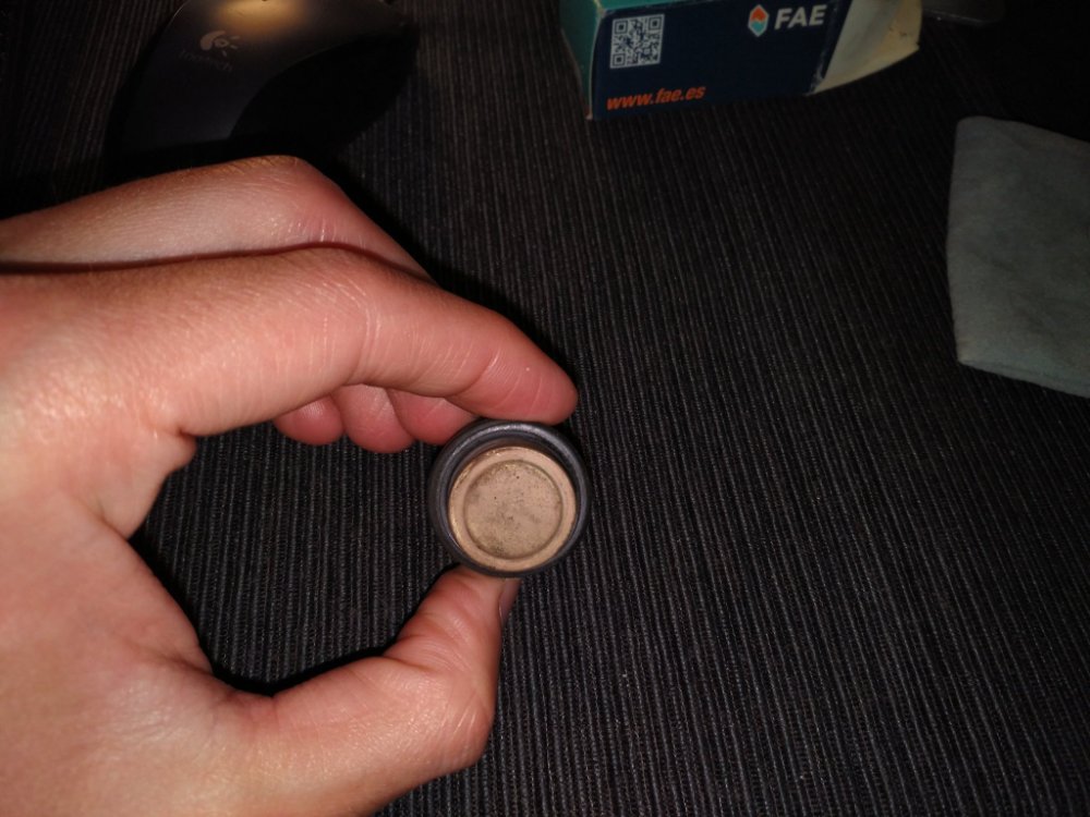

Gracias Jesús, yo no tengo el vagcom pero el mecánico me dijo que le daba error del sensor de temperatura del refrigerante (G2 o G62, no sé la diferencia), que es la pieza que puse más arriba en las fotos, me la cambiaron pero sigue igual, no sé si es que no fuese el sensor lo que daba el error, sino algún cable que va conectado a ese sensor o cualquier otra cosa relacionada con ese sensor. El lunes lo vuelvo a llevar (por 3ª vez) y me lo volverán a mirar, a ver si a la tercera va la vencida.

Pues me han cambiado el sensor de las luces de freno traseras y también esta pieza que creo que es el sensor de la temperatura del agua, no? (fotos adjuntas) Según vi también por aquí es la pieza que causa el acelerón hasta las 2000 rpm al arrancar, porque al estar mal la pieza, piensa que la temperatura está muy baja y por eso pega ese acelerón...el problema es que después de cambiar esas dos piezas el problema no se ha ido, sigue dando ese acelerón cuando lo arranco...sabéis si me han cambiado la pieza correcta, o si hay alguna otra cosa a revisar o pieza que provoque el problema?
