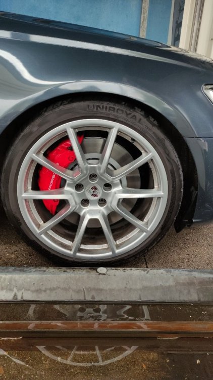

Tras unos kms como la nueva frenada, ya se nota una barbaridad. El tacto va mejorando (lejos de los inmediatos tactos de los manuales) y el grip de las pastillas contra los discos empieza a ser contundente. MOLA! -

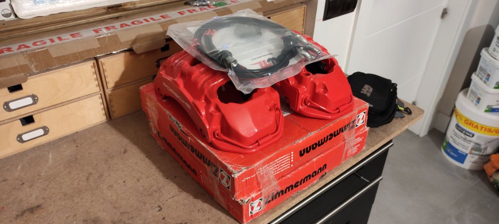

Ha costado, pero por fin están montados. 6 pistones , pastillas brembo y discos ventilados de 380mm Zimmermann, latiguillos metálicos y líquido nuevo. Toca hacer rodaje a todo, y en breve probaremos potencia de frenado. Primeras impresiones: el tacto suave del primer toque de freno no se elimina. Da la impresión de que el freno actúa así por deseo y configuración de Audi. Malditos kartofen. -

El cilindro maestro es el mismo hasta el rs6, según tengo oído. No lo voy a cambiar en éste paso. Además, keisuke lleva la misma monta que yo, y está encantado, según le he leído. -

Ahora mismo estoy con pinzas de serie y latiguillos metálicos, y apenas se nota. Supongo que en un coche con más años (donde los latiguillos estén más deteriorados) el cambio será más notable. -

Yo pienso igual. No me gusta cómo quedan los talones gordos en llantas deportivas. Además, me encanta la estampa agresiva que dan los neumáticos ligeramente streched -
