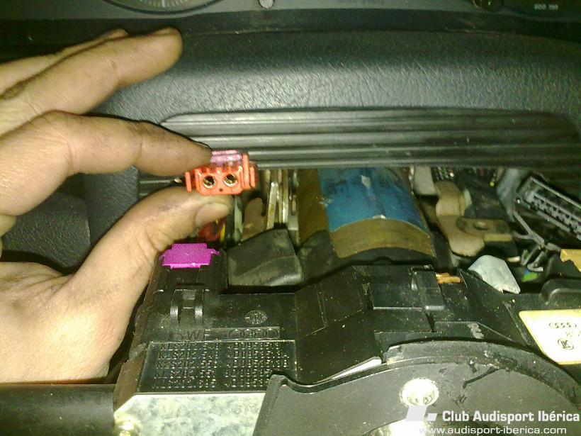

bueno el problema esta solucionado... era el carrete del airbag... 23€ en desguace de confianza... aunque me la an metido un poco comparado con otras veces... un saludo y gracias a todos. como dato para colocar el carrete girar entero hasta que haga tope tirando del cepo que tiene yluego volver, contar vueltas y dejarlo a la mitad para colocarlo, xq si ya esta girado al girar el volante puede pasar el tope y romperse... -

si mal no he entendido el carrete es esto... Uploaded with ImageShack.us pues aqui la logica me dice que hay algo mal, pero solo es logica... y digo esto xq he comprobado la resistencia desde la clema gorda a la pequeña haciendo las 4combinaciones posibles siempre da 0... ahora mi logica es esta... cuando hago lo de la foto... tanto en la grande como en la pequeña sigue dando 0 lo que quiere decir que los cables se comunican, lo que no tiene mucho sentido poner dos cables si con uno sobra... por lo cual creo que hay es el problema, desde la logica xq la verdad esque otra cosa ni puñetera idea... un saludo -

lo he desmontado y lleva una resistencia roja, pero esta bien no esta rota... no tiene ni estaño saltado ni cosas feas... un saludo -

bueno como soy muy negado voy a poner los valores de las mediciones realizadas a ver si alguien saca algo en claro... he mirado voltaje en estas dos, en los dos tramos para ver si pasa corriente y tambien la resistencia la escala del tester en 20k Uploaded with ImageShack.us Uploaded with ImageShack.us en los 2 puntos da las mismas mediciones... el volatje da 0v con el contacto apagado y valores entre 0,6 y 0,8v con el contacto dado... resistencia da en la escala de 20k con el contacto apagado exactamente 2,20... Uploaded with ImageShack.us pero si daba el contacto eso valores se mueven entre 1,8 y 2,2 esta mañana, pero anoche se movian entre 2.2 y 3.05 aprox. sin contacto lo mismo, 2.20 fijos supongo que ahi esta bien y que mas abajo no habra fallo si llega corriente... pero nose... la siguiente medicion en el airbag... solo resistencia claro... y me daba 0 en todas las escalas, nose si es o no lo normal, pero eso es lo que daba... lo mismo que si juntaba las dos pinzas del polimetro... Uploaded with ImageShack.us que opinais? un saludo -

si que pita si!!jajaja funciona todo . el error haga lo que haga es el mismo... tras revisar todas las conexiones decir que todas estan bien... a no ser que se haya auto seccionado un cable en otro punto... mas adentro del coche... que no creo... mi otra opcion era cacharrillo este del volante que gira donde van los cables de la clema de la foto(nose como se llama) sera o del carrete de volante que dices¿? nose hare unas fotos xq ahi es donde he penado que seria... ya lo tengo dearmado... un saludo -
