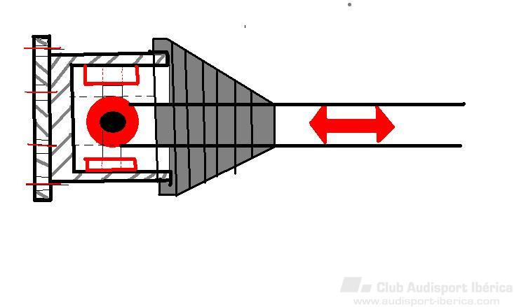

esa "homocinetica" la que va junto al cambio no se puede quitar, digamos que va unida a la barra, la barra en su extremo tiene 3 puntas perpendiculares con un rodamiento en cada punta, que deslizan en direcion de la barra hacia fuera y hacia dentro... si tienes holguras, lo mas posibles es que sean los rodamientos, pero puede ser, las canaletas por donde van los rodamientos, o los "cilindros" de la barra donde van alojados los rodamientos... yo no creo en lo de la desconpensacion... lo que si que miraria es que fuesen iguales de lonfitud y las muescas para la homocinetica. si estas de cambiarlo, coje la barra vieja y ponle los rodamientos y la carcasa de la homocinetica cercana al cambio, por llamarlo de alguna manera. sale sin ningun tipo de herramienta, solo lo aguanta el propio guardapolvos , asi que mirate muy bien donde esta puesto(para colocarlo en el mismo sitio) xq es el guardapolvos el que da la medida de lo que sale o no el palier. rellena bien de grasa de litio y aseguratede que no pierda de todas maneras yo casi pondria el que es mas ancho, xq si es de la misma longitud (exacta, xq algunos cambian 1cm sobre todo de un lado a otro y no es lo mismo) y con el mismo estriado posiblemente sea de ese modelo, algun recambio o compatible. mira la pieza es algo asi, siendo lo rojo los 3 rodamientos y la barra se mueve en la direccion de la flecha... es muy guarro pero con algo de imaginación puedes hacerte una idea un saludo
