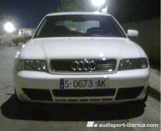

  6. el mio es un a4 de 1997 1.9tdi 110 blanco cn 360.000km, creo q no tiene ningun extra mas q el reposabrazos y el climatizador pero creo q era de serie..., y reformas.... pues suspension bilsten rebajao 4cm llantas del a4 b7, equipo de musica y cambio de la estetica de las defensas originales y pintar todos los platicos negros de puertas, defensas y demas blancos
