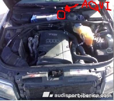

a ver si esto te ayude creo q tu coche es como el mio... pero nose donde t he senalado esta la carcasa de plastico q tapa los 2 tubos la quitas y ay estan...

olvida lo q t he dicho xq me he equivocado, cuando e vuelto a mirar la foto me he dado cuenta de q lo q t e dicho no es... osea si pero estaba pensando q era el manguito q sale del turbo x debajo y va x debajo del radiador hasta el intercooler... pues no es el de arriba... eso cambia... si t digo la verdad no se q hace ese menguito, me supongo q sea mas de medicion q de otra cosa pero nose alguien t lo dira fijo, voy a lo importante, ese manguito es el q va del filtro del aire al turbo y tiene un desvio q es donde tu tienes la mancha de aceite, pues bien tienes q quitar la tapa de palstico q tiene el motor, quitas los cubretornillos cn un destornillador plano y luego quitas las 2 tuercas del 10 creo y quitas la tapa y veras q ese manquito va a una especie de caja negra y redonda(como una galleta gigante ) sueltas creo q va cn una abrazadera q se suelta aciendo presion con un alicate, pero t repito q concretamente no se q hace xq se escapa a mi lojica. t dejo una foto a ver si consigues localizar esto en tu coche para q t orientes mejor.
blnaco y en botella... pues bien, ya as dado con ello. sin ninguna duda, es eso, me explico sin ninguna duda x ahi pierde(si tienes mas cosas rotas nose pero q con ese menguito roto se t corta el turbo eso es fijisimo. eso si q lo puedes hacer tu en casa. mira a ver si tienes alguno asi tambien y matas 2 pajaros en el mismo viaje. pues bien eso no tiene misterio compras uno.(nuevo no tng ni idea pero mas de 50€ le calculo en la audi y de desguace mirale q no este picao ni aguietao ni la goma vieja y pocha... recomiendo nuevo pero a veces en los desguaces encuentras cosas nuevas... ya sabes eso es loteria..) despues quitas las abrazaderas q lleva el manguito q creo q son de destornillador de estrella(cuidado de no perderlas y sigues el tubo y tendra otro empalme q creo q va x debajo y tienes q quitar el cubrecarter(el plastico q para el motor x debajo del coche) si lo tiene (la mayoria si) sueltas la otra abrazadera y pista. q caiga algo de aceitillo es normal lo puedes limpiar si quieres ese aceite es residual no tienes q hacer nada mas. un saludo. p.d no t preocupes x no saber, q asi empezamos todos pero como consejo no esperimentes en el coche al tuntun... yo aprendi asi y tambien jodi muchas cosas...
